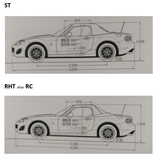

Bonjour à tous, question cm:
Y a t il une différence entre le haut de la tête et le plafonnier dans une mx5 nc en toile ou rigide ?
Bonne journée.
 Sujet du message : Re: Capote ou rigide
Message Publié : Sam 3 Août 2024, 20:55
Message(s) : 3028
Malgré ce qui pourrait être cru entre les modèles RHT alias RC et les ST, c'est bien la ST qui a une hauteur d'habitacle plus grande que la RHT de 1 cm malgré l'armature de structure de capote qui pourrait gêner fortement les personnes de très grande taille.
Par contre, à partir de l'assise, c'est justement la RHT qui un léger avantage entre 0.5cm et 1cm selon la position de l'inclinaison de l'assise par rapport à la ST sauf avec celle d'avant le millésime 2008 qui n'avaient pas la hauteur de siège réglable en hauteur!!! :D
Comme une image vaut plus que de long récit ou discours, voici les côtes des deux modèles.

Merci Olivier pour cette réponse très claire... :bien:
