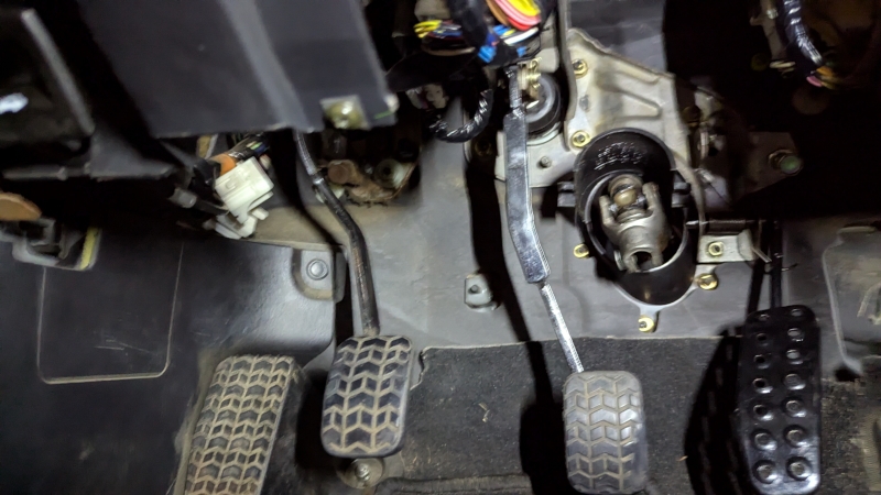

Après la foamectomie, la réhausse de la colonne de direction, je manquais encore d'espace dans l'auto avec mon 1.90m.
J'ai donc acheté un pédalier sur ebay (60€) et tenté les modifs lourdes. Couper et ressouder les pédales, sauf celle d'embrayage qui n'a pas de débattement possible supplémentaire dans l'auto.
Les modifications sont à faire à ses risques et périls. Si une pédale casse, surtout le frein, je risque de finir dans un mur, un ravin, un poteau... :aie:
Pour évaluer le risque, les efforts à la pédale de frein ne sont pas extrêmes: on pousse avec une jambe maxi 2 fois son poids pour les très costauds. En prenant un gars de 100kg, ça représente un effort de 2000N en gros. Ce n'est pas très élevé. La pédale de frein fait 5mm d'épaisseur, j'ai coupé sur une section qui fait 5cm de large. ça doit se tordre à 50,000N min.
Cette modification permet de gagner environ 4/5 cm de profondeur. Elle garde exactement les mêmes points de fixation pour chaque éléments
Donc voici les photos pour illustrer ce que j'ai fait.

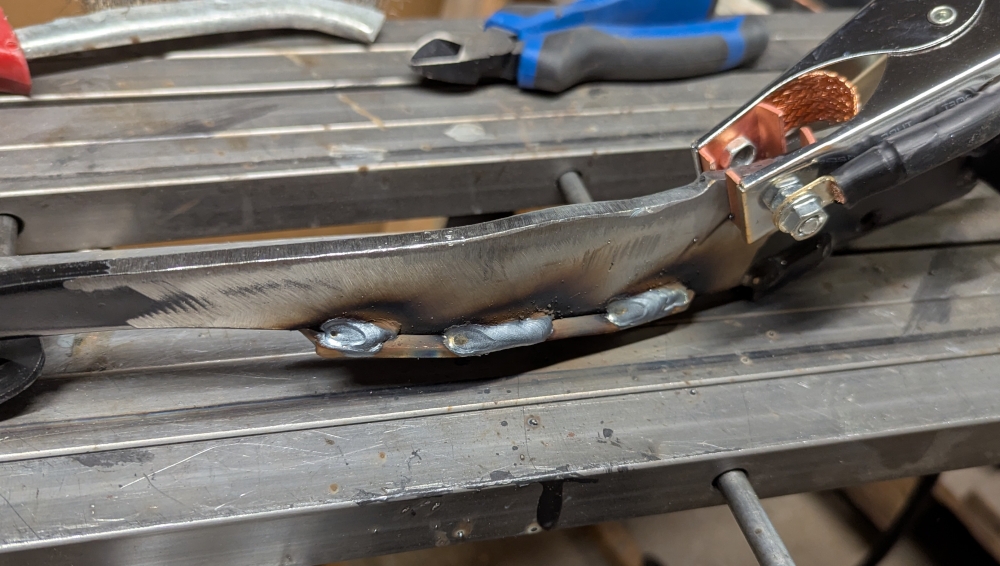

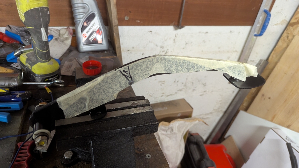

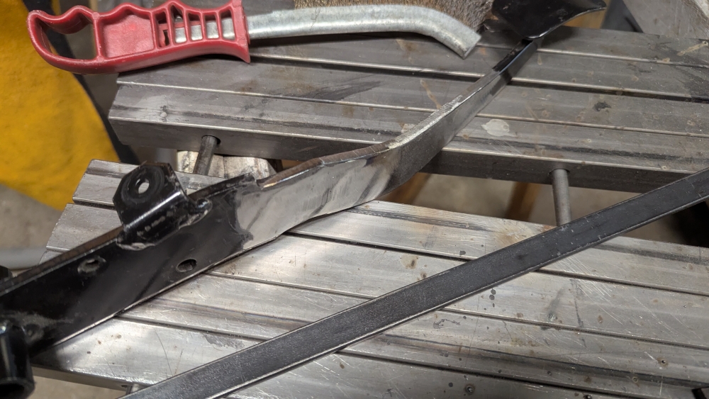

Pour la pédale de frein, j'ai marqué la façon dont je devais couper la pédale et ayant fait un support dans un carton pour marquer la position de référence et celle à obtenir. J'ai fait ensuite un patron en carton et déterminé ce qu'il fallait couper.

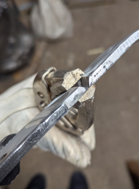

Avant de découper, j'ai percé un trou de 4mm à la pointe du "V" pour éviter une amorce à la rupture et permettre de tordre la pédale comme souhaité.
J'ai coupé la pédale en biseau pour avoir une pénétration optimale de la soudure (faite au mig).
Hyper important: toutes les parties métalliques ont été poncées, aucun résidu de peinture ne reste avant la soudure, métal à nu obligatoire! Le dégraissage à l'acétone est aussi obligatoire avec un chiffon qui reste blanc après nettoyage.
C'est surtout vrai aussi pour la baguette que j'ai utilisée par la suite qui provient d'un magasin de bricolage: elles arrivent avec une couche d'oxyde dessus qu'il faut absolument éliminer pour obtenir une bonne soudure.

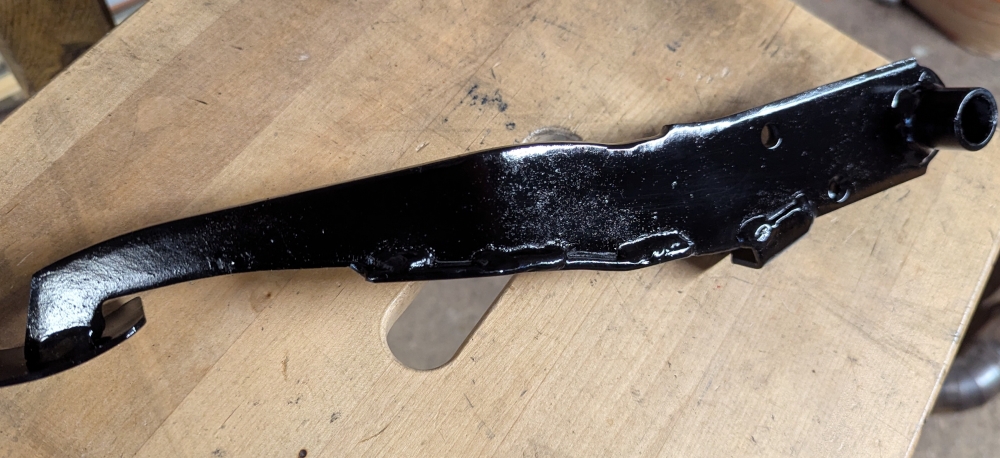

J'ai ensuite soudé et meulé le superflu. On voit aussi la baguette en métal que j'ai utilisée pour renforcer la pédale (sans doute pas nécessaire mais je ne prends pas de risque!)
On soude ensuite la baguette mise en forme pour épouser parfaitement la - nouvelle - forme de la pédale. Le renfort est placé coté "tension" de la pédale à l'usage.
J'ai soudé des 2 cotés.
Un coup d'apprêt et de peinture plus tard...
Il faut ensuite tout remettre dans l'auto. J'avais un peu perdu le décalage d'origine des 2 pédales qui étaient top pour le talon-pointe. ça se règle au niveau des tiges du maître cylindre avec un contre écrou.
Voilà le résultat (un peu flou); une mx5 pour les grands :woo:
A noter que je n'ai pas essayé de compenser l'orientation du bout de la pédale de frein suite à la modification. J'ai essayé et cela ne gène pas du tout, j'ai donc éviter de refaire une coupe avec le risque que cela comporte.
J'ai ensuite essayé d'appuyer de toutes mes forces sur la pédale, ça ne bouge évidemment pas, tout va bien :bien:
J'ai donc gagné quelques cm qui permettent de mieux allonger les jambes, ça se traduit par mes genoux 2/" cm plus bas, ils ne touchent désormais plus le volant quand je conduits! :bien:

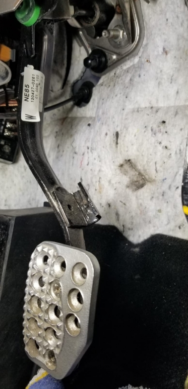

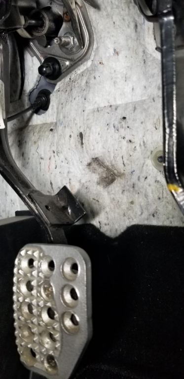

Sur ma NCFL j'ai pu régler les trois pédales sans rien couper/souder !
Je suis plutôt petit (1,68m) mais comme j'aime conduire très près du volant (culture rallye) j'ai fait ces modifs.
Pour l'accélérateur "by wire" j'ai mis une cale en plastique sous la vis de fixation du haut, ce qui a basculé la pédale vers le plancher.
Pour la pédale d'embrayage, j'ai justement tordu une cale sous la pédale pour quelle aille justement buter le plus loin possible dans la garniture du tablier moteur.
Ensuite, les pédales d'embrayage et de frein ont toutes deux des pas de vis qui permettent de régler précisément la hauteur de la pédale au repos.
Je n'ai malheureusement pas de photo de ces systèmes de réglage. Je n'ai pas réussi car il y a peu de place et mon téléphone ne sait pas faire la mise au point de si près.
Par contre, on voit bien sur les deux photos la patte métallique tordue qui permet d'enfoncer la pédale d'embrayage d'un bon centimètre et demi de plus.
