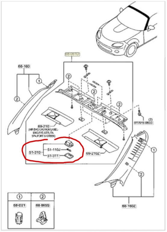

Et une visu éclaté de la baie de pare-brise et des pare soleil.

D'après Mazda, ça ferait partie à l'origine de l'ensemble garniture, c'est à dire que ce n'est pas fourni avec le paresoleil apparemment mais avec tout l'ensemble de la garniture du haut de parebrise. Ce qui complique les choses pour trouver ce bidule...
Est-ce que cela vous dit quelque chose ? Avant de démonter ma garniture pour voir ce qu'il y a derrière (des fois que la pièce serait juste déboitée, mais rien ne semble bouger...), je cherche à en savoir plus sur cette petite pièce...

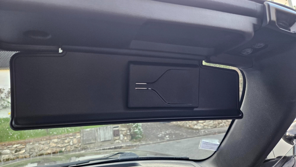

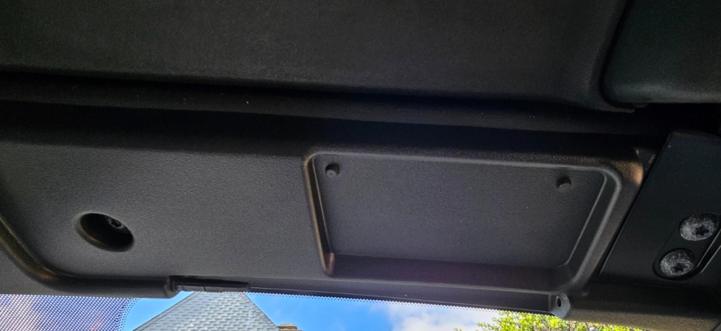

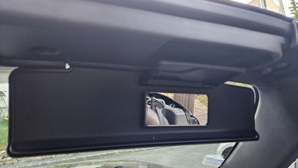

je viens d'acquérir une mx5 niseko de 2008 et il manquait bizarrement le pare-soleil côté passager...
Je réactive ce post car j'ai corrigé le pb en achetant le pare-soleil et en le refixant moi-même. La pièce qui fait l'axe pivot (à gauche sur la photo) était présente mais un peu galère pour insérer le côté droit.
Du coup, si ça peut aider, voici ma manip : Petit coup de lime pour biseauter un peu l'ergot du pare-soleil à insérer à droite !... J'ai placé ensuite le pare-soleil dans le four à 40°C pendant quelques minutes puis réinstallation sur la voiture avec maintient à température avec sèche cheveux... c'est beaucoup plus facile à courber pour réinsertion sans démontage de tout le cadre !
résultat nickel.
