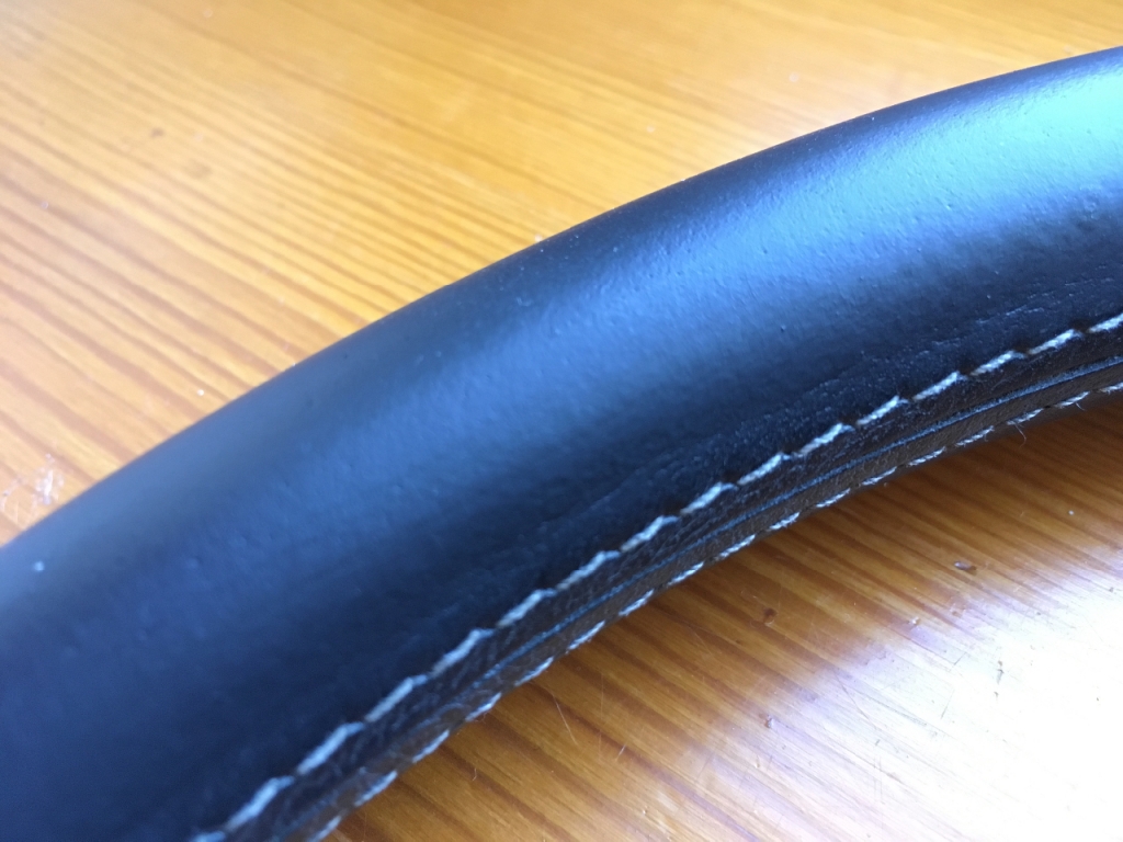

Comment ne pas teindre les coutures blanches afin d'avoir le résultat que vous montrez ?

Tomcat15 a écrit :
Un élément de réponse sur cette photo ;)

Voilà, il faut simplement faire attention à ne pas passer dessus :)
Sinon petit bilan au bout de 3 mois : RAS, la coloration tient bien, même sous la pluie :D
