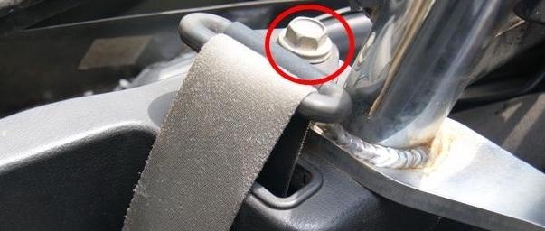

Salut à tous, je suis dans la mouise... Sur NA, la vis qui tient l'anneau supérieur de la ceinture (et accessoirement le rollbar) tourne dans le vide... Je peux ni la serrer, ni la dévisser ! Je ne peux même pas la retirer , J'en déduis que l'écrou ou l'insert qui tient cette vis est dessoude ou desserti... Avez vous une idée de comment je peux réparer ça ? merci ! :hello:

Ou le filetage foiré parce qu'avec l'épaisseur supplémentaire de ton arceau, si la vis n'a pas été remplacée par une plus longue d'autant, seuls quelques filets sont en prise et ils n'ont pas tenu au serrage.
Dans un premier temps, tu peux essayer de prendre la tête avec une pince étau fortement serrée, et tourner dans le sens à dévisser tout en tirant vers le haut, pour tenter de refaire prendre le filet.
Si ça ne fonctionne pas, ça va se compliquer, il faudrait couper la tête de la vis pour pouvoir enlever la boucle de la ceinture et voir ce qui se passe au niveau de l'écrou pointé/taraudage, puis aviser en fonction de la situation: repointage de l'écrou par le dessus si c'est possible, destruction ou dévissage du reste de vis, ...
Dans tous les cas, il faudra probablement remplacer la vis par une plus longue pour avoir une prise suffisante, et pour le taraudage, le refaire avec un taraud dans le meilleur des cas, sinon remplacer l'écrou si c'est un écrou soudé, mais à condition qu'il y ait un accès.
En général, les vis de fixation de ceintures, ce n'est pas du métrique mais du UNF 7/16 (profil ISO mais avec pas en pouces - exemple 7/16-20 ==> 20 filets par pouce ==> pas = 1,27 mm).

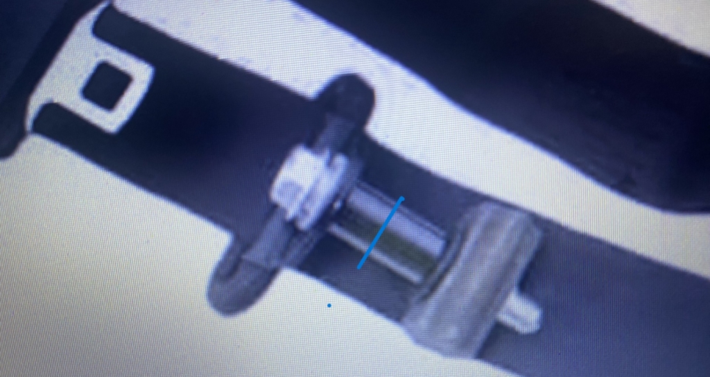

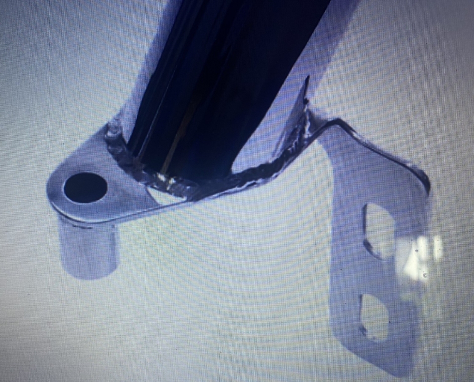

fred62610 a écrit :
C est une piste avec la pince étau bien que je n'y crois pas beaucoup . je pense malheureusement qu il n'y a pas d acces pour arriver a l écrou qui doit à mon sens être dessoudé .
Non je ne pense pas ...
Ton problème vient surement de ton Style Bar ...
Pour placer cet accessoire :arrow: il faut enlever une bague d'épaisseur sur le mécanisme de la ceinture ....
Cette épaisseur est reproduite et soudée sur ton gadget :arrow: qui servira également de guide ...
Quand il a été placé :arrow: il n'était surement pas ajusté voir mal positionné.
Le filet spécial "voir info ci-dessus" ce dernier est très fragile vu le Pas de vis extrêmement fin :aie: :arrow: si tu as forcer avec ta douille / clés :arrow: tu as surement arrondi ce dernier.
Pour solutionner ton souci pas le choix.
- Sectionner la tête de ta vis et enlever ton attache ceinture par le haut.
- une fois ton support enlevé :arrow: tu sectionne ta vis au point bas.
- Tu perces avec précision :oui: c'est la partie la plus délicate :oui: un extracteur :non:
En espérant que le filet abîmé est sur la vis et pas sur le châssis ...
N'oublies pas de bien protéger :arrow: ceinture - capote - sièges ect ...
Bon taf :oui:
