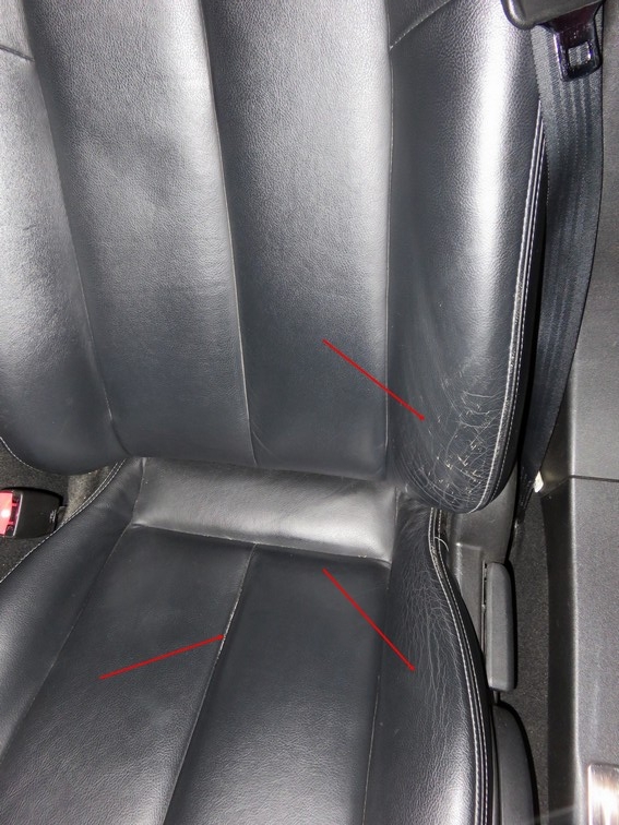

Suite à l'envoi de l'échantillon, teinture et fixateur reçu hier.
La teinte est parfaite. La retouche est invisible, je vais dons reteinter le siège conducteur du côté de l'entrée. C'est ce qui s'abime le plus lorsqu'on entre dans le véhicule.

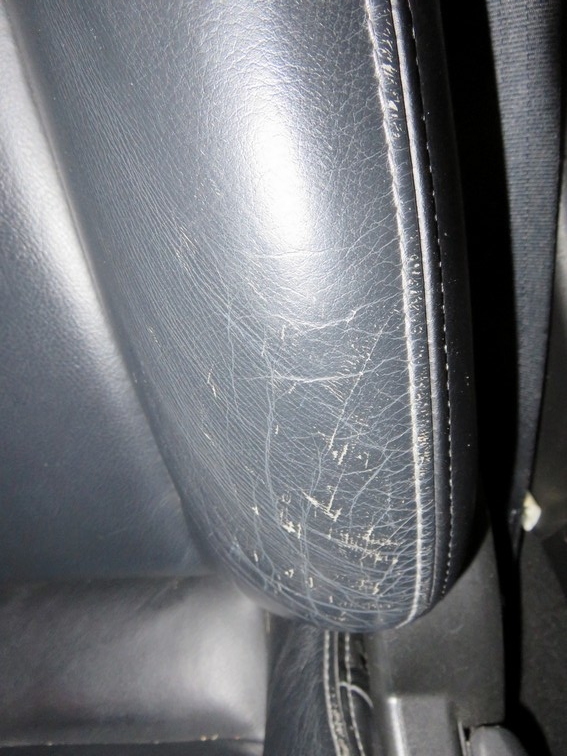

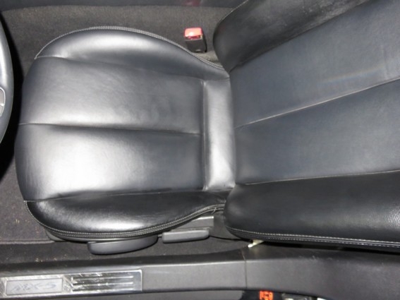

réparé avec les produits Alta cuir depuis 2016 :

Bluffant,
Je vais passer le cap d'ici peu de temps et faire la même je pense..

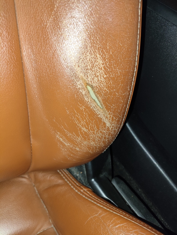

Vous parlez de Nappa Brown, c'est le caramel / Cognac ?
Pour ma part, sur la NC 2009 que j'ai acheté, faut que je traite les cuir et répare un bout dechiré sur le dossier conducteur. Alta cuir me demande un échantillon. Est ce que quelqu'un aurait un vieux siège de cette couleur ou aurait réussi a avoir la teinte ?

Regarde chez Coloulock. Ils ont d'excellents produits pour réparer toi-même.
Idéalement, il faudrait trouver un petit bout à découper sous un siège pour leur envoyer un échantillon de couleur.
J'avais fait ça en 2013 sur un siège abîmé. Depuis je l'ai refait avec le même produit qui me restait, et il en reste encore pour un troisième traitement.
