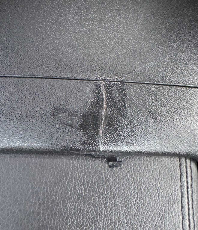

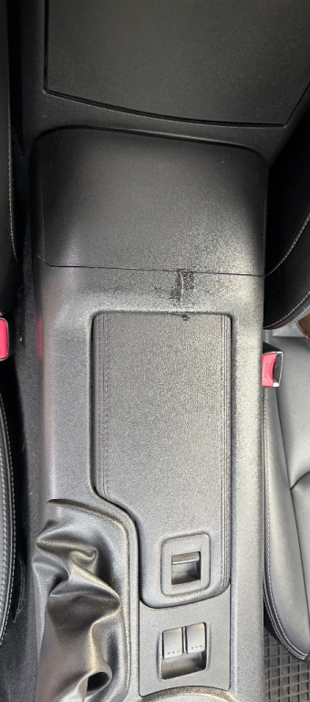

Après pas mal de recherche, je n’ai pas trouvé de post parlant de cette pièce précisément et où la trouver (après recherche je ne la trouve pas non plus sur les sites connus tels que mx5parts etc.). Pour un peu de contexte, l’ancien propriétaire a semblerait cassé le compartiment arrière de la console centrale/boîte de rangement centrale (le monsieur a dû mettre un sacré coup de coude quand même :aie: ) et j’aimerai changer cette pièce car comme vous le comprendrez assez vite en photo, il y a eu une tentative (catastrophique :langue: ) de réparer le tout avec de la colle ou autre et le résultat saute au yeux selon les angles et c’est esthétiquement, immonde.
Je vous sollicite donc pour tout renseignement sur: où trouver la pièce et s’il faut changer toute la console centrale (a priori oui..) et également s’il existe un tuto à ce sujet ici ou bien autre part.
Merci d’avance, je vous laisse avec les photos du massacre en question. :jap:

Sur le point du fait de devoir changer la grosse partie de la colonne centrale, vous avez raison malheureusement. :tantpis:
Cet élément porte la référence NH52-64-421A-02
Je pense qu'il sera plus simple de se rapprocher d'une concession Mazda car cette pièce est trop spécifique pour être trouvé sur la toile.
Après une petite recherche, je ne l'ai trouvé que sur des sites hors d'Europe!!!!! Donc, pour les frais et taxes, ce n'est pas ce qu'il y a de mieux!!!!! :aie:
Pour le démontage de la console centrale sur les NC-FL qui est légèrement différent de cette des NC de première phase, vous pouvez vous baser sur cette vidéo. Ce n'est pas la meilleur au regard du soin au démontage mais ça vous donnera l'emplacement et le nombre de vis à enlever et de ce qui est à déclipser. :D
Bon achat et remise en état nickel votre Mx. ;)

Sur la photo il y a aussi le couvercle qui est endommagé !
Je lui souhaite un bon achat :oui:
:jap: :jap:
Yes tout à fait… on va dire que l’application de la colle (je suppose) a vraiment été mal faite au point où ça a « baver » sur la partie accoudoir/cache rangement :aie: :aie:
Bref pas vraiment embêtant mais ça embête le regard ça c’est sûr

Je pensais "a tort" qu'il te fallait la console et l'accoudoir vu que sur ta photo les deux étaient endommagé ..
Olivier a raison, si c'est juste la console qu'il te faut et vu son prix il est préférable d'acheter neuf.
Voir le prix en agence car malheureusement pour NCFL cela n'est pas disponible sur IL ou parts.
Tout le contraire pour la NC qui est a 80€ hors frais ...
Bonne route et bonne réparation :oui:
