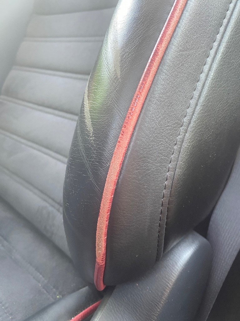

Bonjour à tous, j'apporte ma modeste contribution à ce forum qui m'a beaucoup aidé pour mon projet d'achat . :jap:

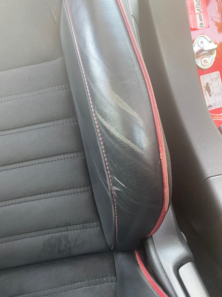

ICS a été transparent sur l'usure des siège puisque l'annonce sur le bon coin présentait le siège vu d'en haut et non comme beaucoup de vendeur qui oublie le baquet sur la photo ... J'ai acheté la voiture sans l'avoir vu mais en toute connaissance de cause , ICS m'ayant envoyé ,sur ma demande, d' autres photos de cette usure .

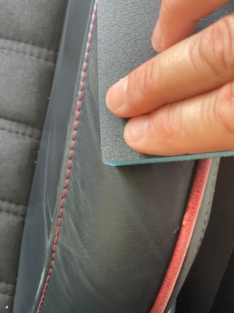

C'est la première fois que je tente une rénovation de cuir . Les produits commandés sont le kit de color lock avec le noir , et en supplément essence ,tampon abrasif et scellement : 104.90€ . Peu utilisé , de quoi faire tous les sièges de ma new beetle de 2004.
Apres 3 passages c'est pas parfait , trompeur car la video de colocrlock donne 2 passages ...
Le séchage au thermique est a 1 ; je vérifie sur ma peau ma chaleur
je décide de faire 2 passages de plus ; je laisse 10 minutes l impregniation avant de secher au thermique . C'est bien mieux et je laisse comme ça .

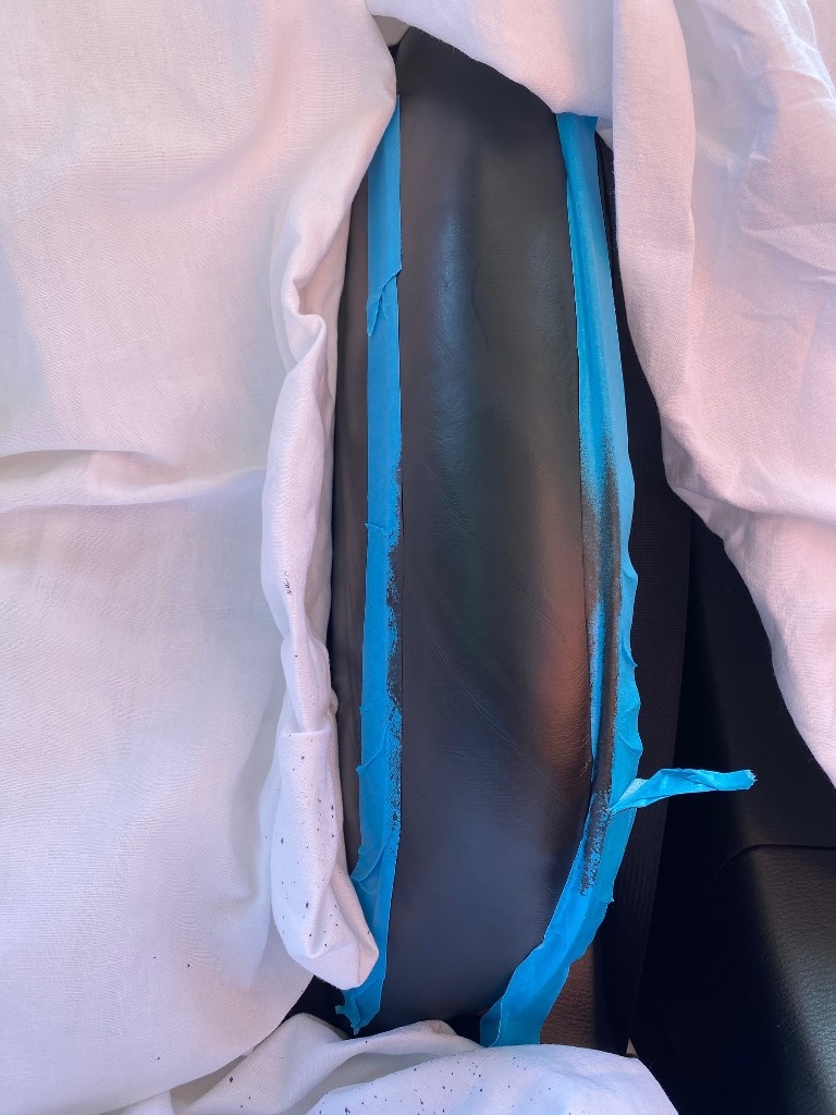

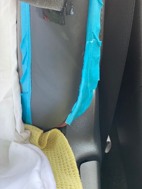

bien protéger le siège ! : le tapotage provoque des mini gouttelettes (sans covid ^^ )

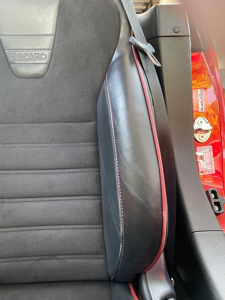

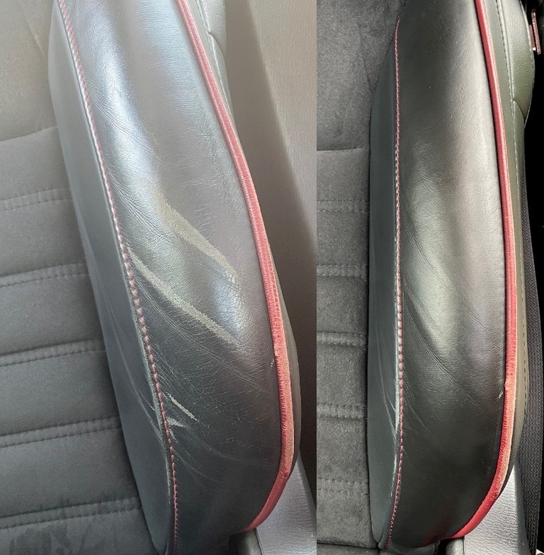

avant apres, encore un peu humide

Résultat plus que correct.
J'avais le même problème sur ma NC, et j'ai pu le corriger efficacement, avec les mêmes produits.

En protégeant avec du scotch les coutures il n'y a aucun risque ; faut bien appuyer avec l ongle le scotch .

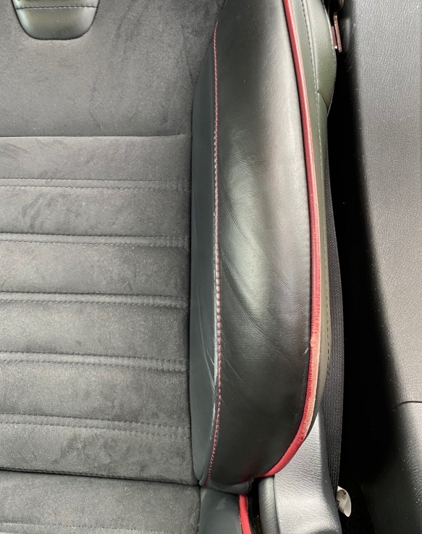

Petite reprise ce matin pour le haut du siège et le bas du siege en 2 couches ; demain je passe le scellement .
A l occasion de la commande pour le liseret , j'acheterai un petit pinceau pour le coté au bord du liseret gauche légèrement usé .
Avant Aprés, reste le liseret . Leger decalage de teinte haut et bas mais pas encore bien sec de ce matin.

On a tendance à frotter fortement ce coté du siège et le liseret déguste encore plus .
Le liseret de la mienne est devenu rose du faite du frottement surtout que l'ancien propriétaire avait une bonne carrure pourtant avec seulement 10000 kms .
Les kms ne veulent rien dire c'est surtout le nombre de fois que l'on monte dans le carrosse .
Même moi qui suit un petit bois de 57 kgs et 1.70m je frotte .
Par contre niveau siège c'est plus que parfait .

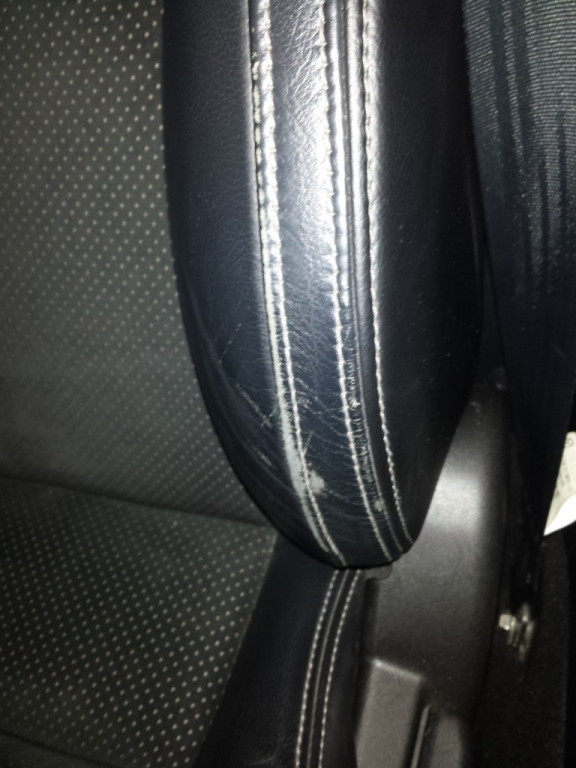

La qualité des cuirs semble vraiment empirer chez Mazda.
Je ne sais même pas comment il est possible d'arracher les sièges à ce point.
Message Publié : Mar 26 Mai 2020, 21:28
Message(s) : 16141
Simplement en étant peu soigneux.
Mon siège a 60 000 kms et 4 ans et demi :
Message Publié : Mar 26 Mai 2020, 22:12
Message(s) : 7531
La différence est impressionnante :o
