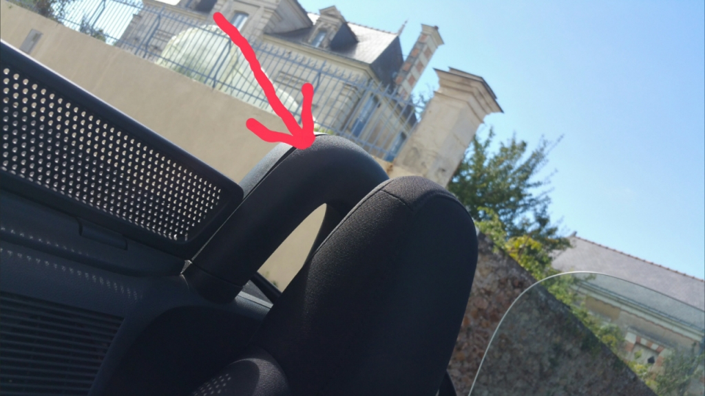

Vu que je trouve inutile de faire un nouveau topic pour cette question je là pose ici.
Quelqu'un sait il ou je peu acheter cette partie du plastique de l'arceau ?
Car l'une de mes pattes est HS et le bout de plastique ne s'enboîte plus correctement.

Message(s) : 6847
Il me semble que chez IL Motorsport, ils les ont...
