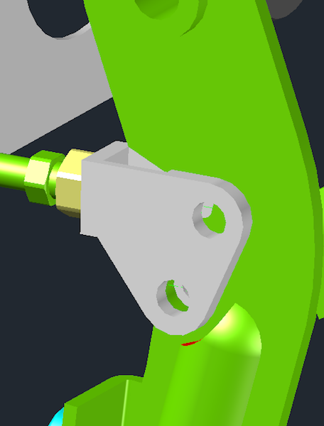

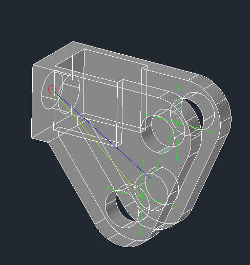

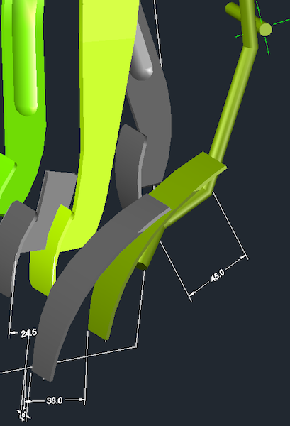

Pour l'accélérateur si on raccourci la barre de 45mm on gagne environ 38mm de recul de pedal.
Pour l'embrayage, j'ai tracé un premier jet pour la nouvelle chape. J'y ai laissé l'ancien trou de la chape d'origine. Comme ça si on veut revenir en arrière pas besoin de tout re-demonter pour remettre l'ancienne chape, juste à changer l'axe de trou...
Je vais faire faire un devis pour usiné la pièce, voir si ca vaut le coup.
Sinon faudra revoir la conception pour la faire en mécano soudé.

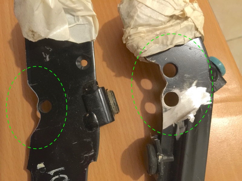

Bon...
Préparations des pédales de frein ( à gauche de la photo ) et Embrayage effectué.
Demain Je vais y passé un coup d'antirouille noir pour la finition.

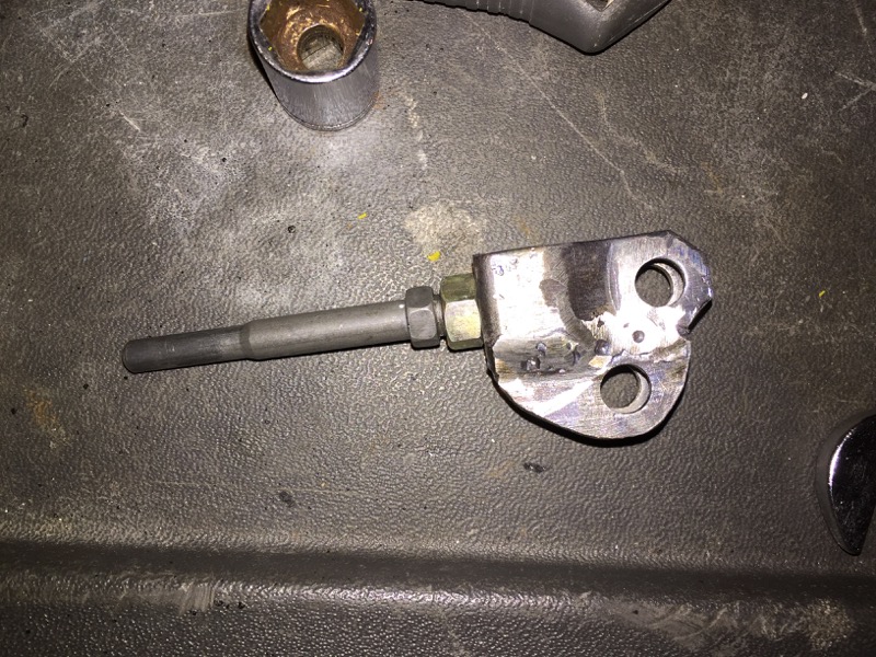

Un Peu de news...
Toujours pas de réponse pour le devis de la pièce à usiner... à mon avis c'est mort, surement pas intéressant pour lui niveau rentabilité.
Donc du coup ! On s'en est occupé avec un Ami ce week.
On l'a fait en mécano-soudé en partant de la 2eme chape d'origine que j'avais. On y à soudé 2 bouts de tole pour l'agrandir et percé les trous du bas.
Reste à fignoler la finition.

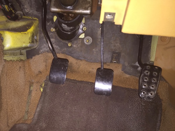

Voilou la pédalé d'accélérateur.
Image- La belle jaune -Image =>Pièces MX à vendre<=

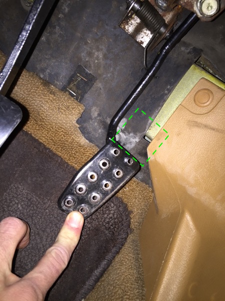

Bonnnnn ! Pédales montées :faim:
Pour l'accélérateur j'ai du découper le haut de la pédale pour que ca passe au niveau de la garniture à droite ( bosse au niveau du chassis).
Le problème ne se posera pas sur les conduite à gauche, rien ne gêne.
Et pour l'embrayage ça c'est monté nickel. Juste passer l'écrou de la butée de l'autre côté pour pouvoir la viser plus.
De même pour celui du frein de mémoire, je suis plus sur...
Au niveau gain de place pour les gambettes c'est vraiment pas mal :)
L'embrayage est forcement un peu plus dur puisque qu'on diminue le bras de levier, mais ca reste correct.
Ca fait un peu plus viril :D. Peut-etre un peu plus chiant en ville, mais pas de souci pour doser finement et démarrer sans à-coups.
Le fait que la course soit plus courte est vraiment agréable je trouve, ca fait voiture plus sportive. En conduite soutenue les rapports seront je pense encore plus rapide et plaisant à passer.
La pédale de frein pourrait gagner à être plus haute pour les grands pieds comme les miens, mais c'est deja bien comme çà.
A voir plus tard... mais j'ai déja l'idée au cas où pour faire une pedale de frein reglable en hauteur :D

Oui voilà, mais pour la décaler dans notre cas il aurait fallut reculer le fond du chassis.
Donc là en déplaçant le point de pivot de la chape, pour une distance de déplacement plus petite du pied ( bas de la pédale ), le déplacement ( course ) du doigt d'embraye est la même qu'avant.
