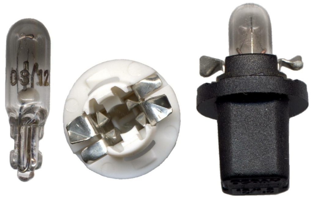

Ça ressemble à ça je crois
Donc tu peux trouver juste l'ampoule ou l'ampoule et son support.

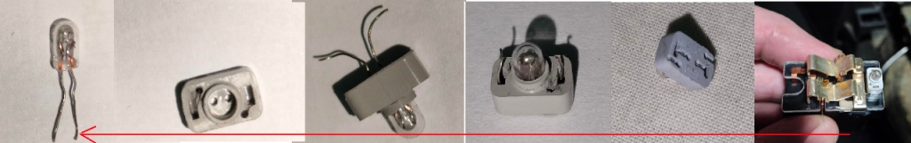

Bonsoir,
Je déterre le sujet
J'ai démonté le bouton et il s'agit d'une mini ampoule TSD 077 ou KOITO E1547
C'est introuvable...
Par contre je vais essayer de réparer car on trouve les ampoules seules : Mini ampoules à Grain de blé de 3mm 12 ou 14v
Je vous tiens au courant quand j'aurais reçu les pièces de rechange
J'en ai commandé 100, si cela fonctione et que ça intéresse du monde

La luminosité est un peu faible mais cela fonctionne!
Je ferai une photo
