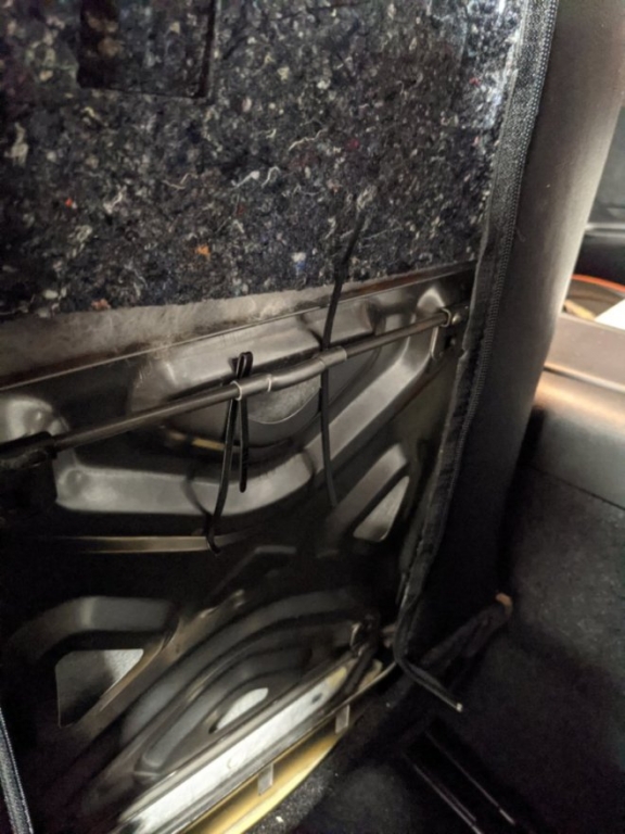

J'ai décidé de m'attaquer au problème afin de m'éviter un a/r à l'atelier de Laval. Sur la base de leurs indications j'ai dégarni l'arrière du siège (suffit de dézipper, la seule difficulté réside dans l'extraction de l'extrémité du zip qui est enfoncé à l'intérieur du siège - il faut couper ensuite les serflex pour actionner les fermetures éclairs).
On découvre alors la structure et l'origine du problème : la traverse métallique (qui est en 2 parties avec un sertissage au milieu et semble assurer une certaine élasticité à la tôle) claque (à quel niveau c'est difficile à dire, le sertissage ? ou les soudures sur les côtés de la traverse ?).
Voici le bruit :
J'ai glissé les 2 serflex coupés entre la traverse et la tôle (pour la mettre en légère tension) et, étonnamment, je n'ai plus de bruit de claquement en roulant (à affiner, j'ai roulé seulement quelques kms) ... alors que j'arrive encore a reproduire le claquement manuellement (cf vidéo) avec les serflex en place.
Bref le problème est reproductible & localisé. On est proche de sa résolution !

Les 2 serflex c'est du provisoire. Il faut quelque chose qui n'est pas friable et relativement fin car il n'y pas pas plus de 1,5 mm à combler.
Pour le bruit je ne pense pas que ce soit la tôle. Je miserais plutôt pour un sertissage défectueux avec une des 2 tiges métalliques qui bouge.

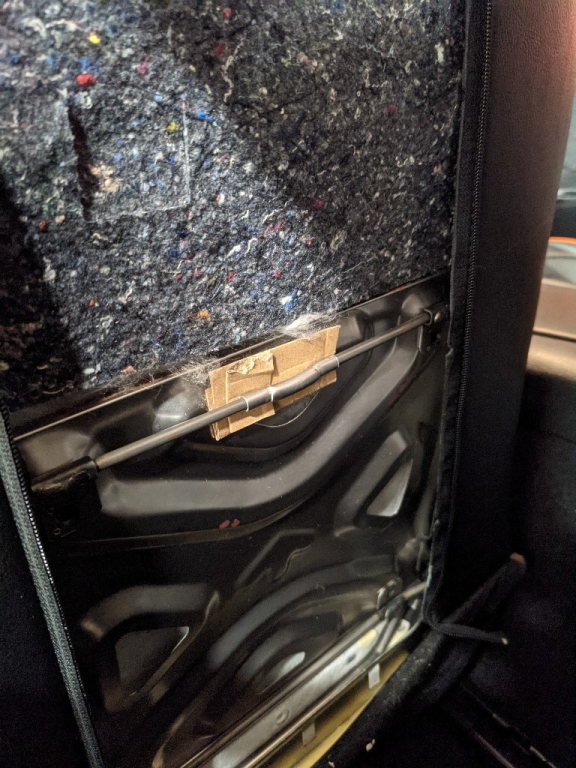

J'ai intercalé un carton, ça marche nickel

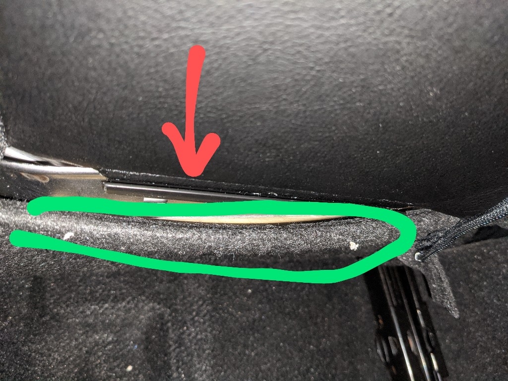

Petite difficulté non évoquée précédemment : pour dégager la partie zippée il faut la tirer vers le bas afin de la désengager de la lèvre en plastique située au niveau de l'assise :

Ton bout de carton risque de finir par s'écraser et glisser.
