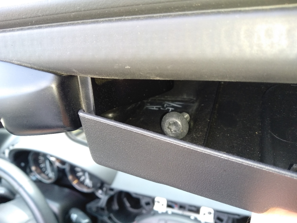

ca y est c'est réglé :woo: et la voiture est remontée

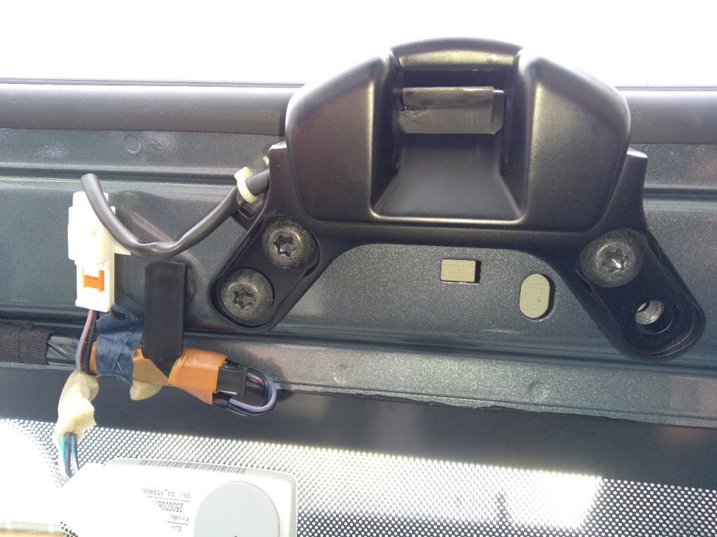

Le problème se situé au niveau de l'attache du toit ou une grosse vis est tombée.
Le bruit se propagé par les deux montants de pare-brise et au moins 5 personnes étaient persuadées que cela se passer dans le tableau de bord.
C’était pas de la paranoïa, cette grosse vise faisait vraiment du bruit.
Grace au forum et aussi son moteur de recherche, j'ai trouvé les infos que j'avais besoin.
Cette expérience m'a permis de mieux connaitre la MX qui ma foi se démonte bien.
J'ai fait des dizainne de photos.

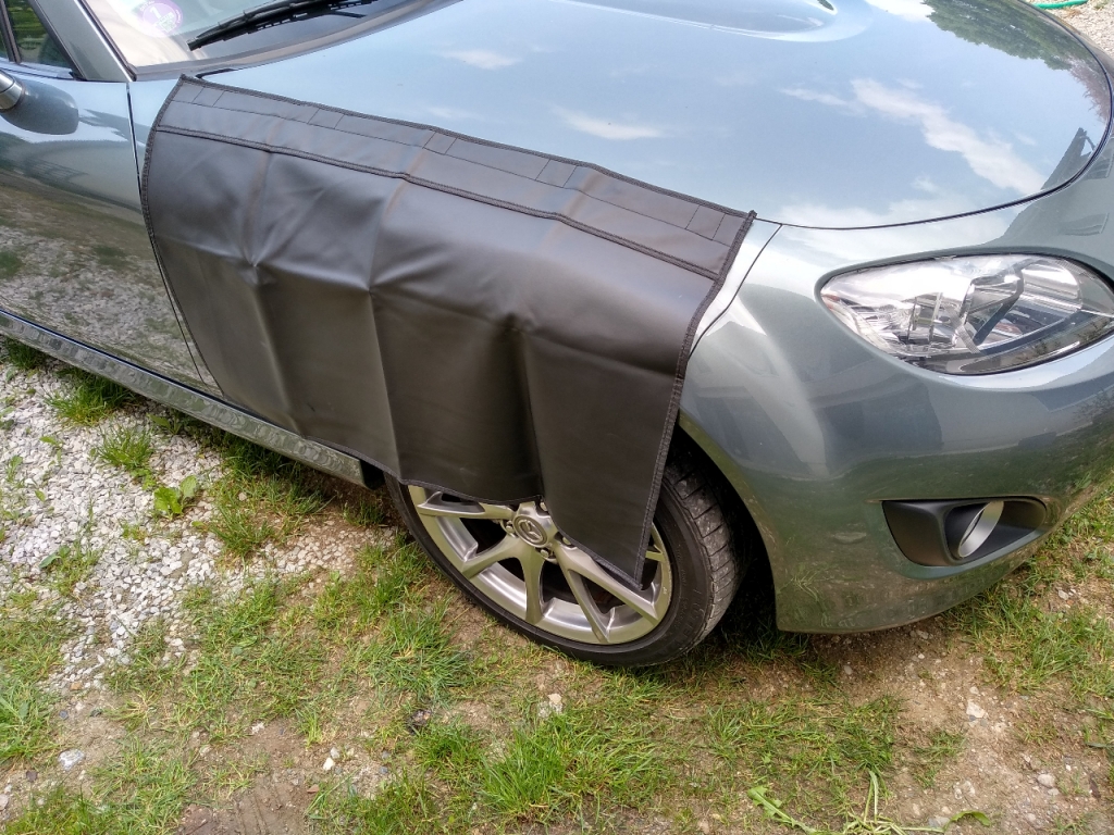

Pour démonter la baie de pare-brise, j'ai utilisé cette house d'aile
https://www.amazon.fr/gp/product/B005G3 ... UTF8&psc=1
mais les aimants ne sont pas assez puissants
Tout est remonté nickel, sans trace et pas une agrafe de cassé grâce à ces outils, sans lesquels j'aurai même pas commencé.

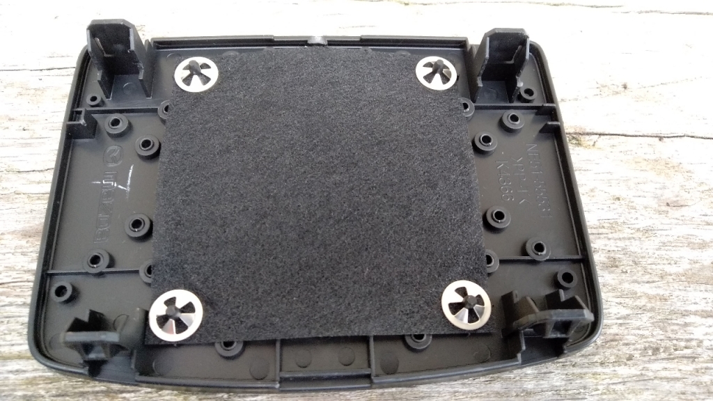

Le seul truc qui m'a beaucoup résisté et que je n'ai pu avoir que par le dessous et le cache HP au milieu de tableau de bord.
Vu de dessous, il ne faut surtout pas l'attaquer par les cotés mais depuis le pare-brise et le coté arrondi

En premier lieu : Belle Motivation Gérald :etonne: :D :bien:
Et tu vas d'autant plus apprécier le Road Italian Trip à venir ;)
Du coup ça paraît étonnant que cette grosse vis ce soit dévissée toute seule :o
Idem d'ailleurs pour l'autoradio ... :roll: Ces autos qui viennent d'Allemagne sont plus bidouillée qu'on ne le croit :cyp:
Pas bête la housse aimantée .. depuis le temps je pense y passer aussi, très bonne idée :oui:

Vraiment content que cela se soit enfin bien terminé :bien:
Pour le bruit, j'avais hésité à en parler mais ça m'est déjà arrivé sur le 4x4, j'entendais un bruit devant à droite, mon épouse l'entendait en bas à gauche et en fait c'était juste mes lunettes qui faisait du bruit en haut au milieu dans leur logement derrière le rétroviseur. La source de bruit dans une voiture est difficilement localisable.
Pour la protection aimantée, mon père en a une et me dit toujours de l'utiliser, ce que je ne fais jamais. La dernière fois, j'ai craqué pour lui faire plaisir quand j'ai changé mon collecteur, j'ai enfin sorti la toile aimantée mais c'est vrai que ça tient mal sur la MX5.

As tu mis du frein filet sur cette vis?

J'ai mis aucun frein sur la vis car cela c'est fait dans l'urgence et j'avais rien à porter de main
De plus les 3 autres visses n'ont pas bougées, je pense que des le montage elle n'a jamais était serrer et a mis des années pour tomber vu la longeur

Hier en ouvrant et fermant ma capote j’entends un bling-bling au niveau de la poignée et j'ai tout de suite pensé à une vis tombé comme la tienne. Le décapotage de la poignée est plus que galère et c'était bien ça. J'avais déjà remarqué un bruit parasite quand j'étais top up mais cela représente moins de 5% du temps d'utilisation, par compte top down, je n'entendais que les oiseaux :D
