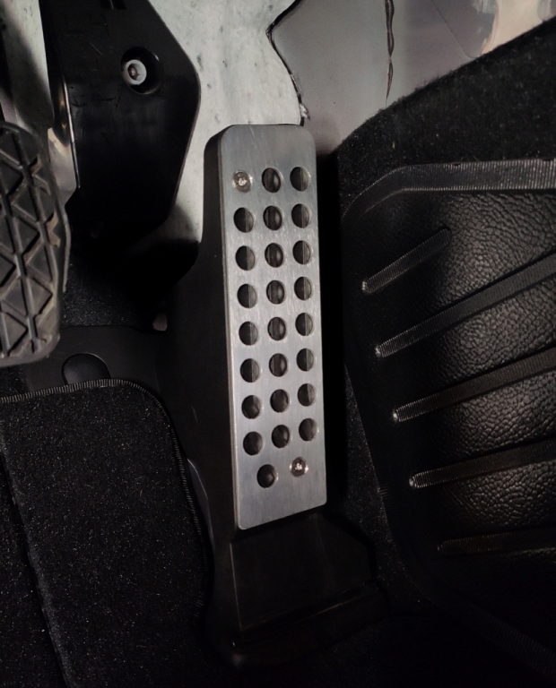

Voilà le résultat :

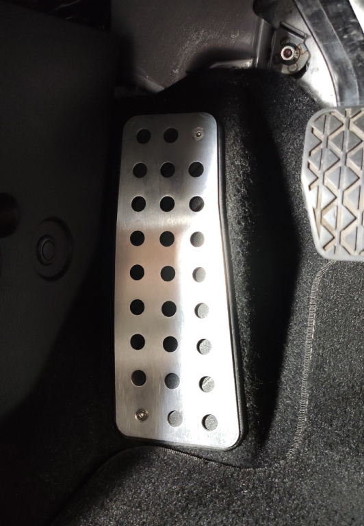

Le résultat final :
Livré sans visserie.
Poids des originaux : 140 grs + contre plaque de repose pied en métal qui doit en faire autant
Poids des nouvelles plaques : 90 grs
On est dans la gram strategy :D
Message Publié : Jeu 8 Août 2019, 08:59
Message(s) : 2173
C'est chouette ! :bien:
Question bête : ça glisse pas ? :oops:
Message Publié : Jeu 8 Août 2019, 09:06
Message(s) : 16140
Pas plus que les originaux (ou sans les plaques). La plaque d'accélérateur d'origine est identique niveau surface de toute manière.

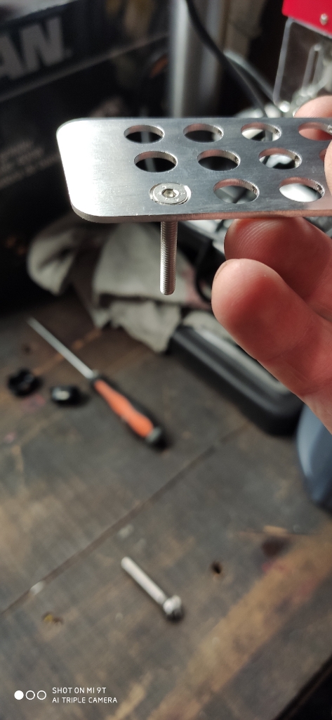

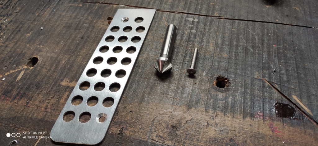

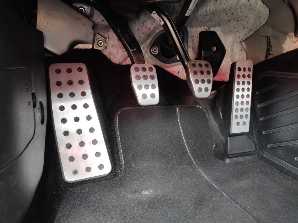

Pour ceux qui ne l'auraient pas encore installé.
Ma petite contribution pour l'instation.
J'ai utilisé des boulons à tête fraisée FHC en 4x30 en inox,que j'ai raccourcit car pas plus court chez brico.
J'ai ensuite fraisée les plaques alu pour noyer la tête. Les écrou passent à l'aise derrière.
Me reste plus qu'à attendre ma commande pour l'embrayage et le frein OEM.
Message Publié : Ven 15 Nov 2019, 17:06
Message(s) : 16140
Superbe avec ce fraisage !
