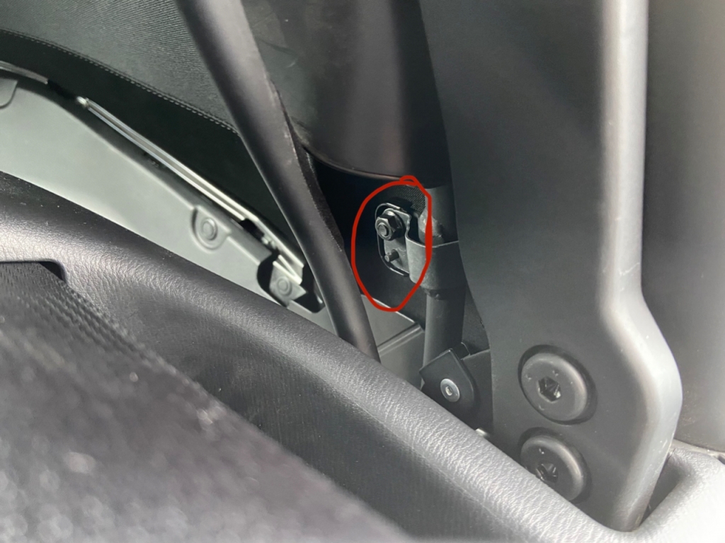

Hello tout le monde,
Je soupçonne une pièce pour les bruits parasites dans mon habitable.
Je vous joins la photo.
On dirait qu'il manque quelques choses sur une vis, j'ai la même chose du côté passager.
Quand je roule et que je pose la main dessus (oui il faut bien se tordre), j'ai l'impression que mon bruit parasite disparait, je peux sentir que cette pièce bouge quand la route n'est pas très lisse.

J'avais un bruit parasite aussi derrière le siège conducteur : un bruit métallique de casserole lors de petit sursaut sur la route (pas sur les ralentisseurs par exemple), que se soit capote ouverte ou fermée. J'ai tout testé : porte, capote, trape derrière le siège, dossier du siège ...
Finalement c'était la trappe à essence qui avait pris du jeu ! J'ai juste eu à resserrer l'écrou du bas situé à gauche au fond de la trappe (j'ai pu lui mettre facilement 2-3 tours).
