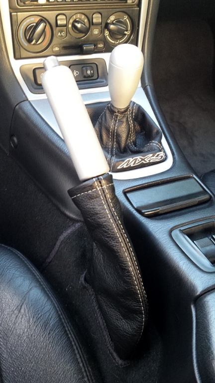

Bon, le joint inférieur est arrivé aujourd'hui, et je viens de finir le travail. J'ai pris les photos avec mon portable en profitant des derniers rayons du soleil, donc j'espère que vous ne m'en voudrez pas trop de leur qualité très moyenne.
Voilà le résultat :
La broderie et les coutures n'étaient pas disponibles en gris/argent, mais heureusement le vendeur est d'accord pour faire toute modification qu'on pourrait lui demander (dans la limite du raisonnable bien entendu). Les trous pour l'installation du soufflet de levier vitesses sur son cadre plastique sont parfaitement alignés, aucune retouche à faire, mise en place sans soucis. Il n'y a qu'à installer éventuellement la rondelle plastique de l'ancien soufflet en haut du nouveau. Par contre, j'aurais aimé que la broderie "MX-5" soit placée 1/2 cm plus haut, ça n'aurait pas fait de mal : j'ai dû tirer pas mal sur le cuir pour qu'elle dépasse de l'insert de console.

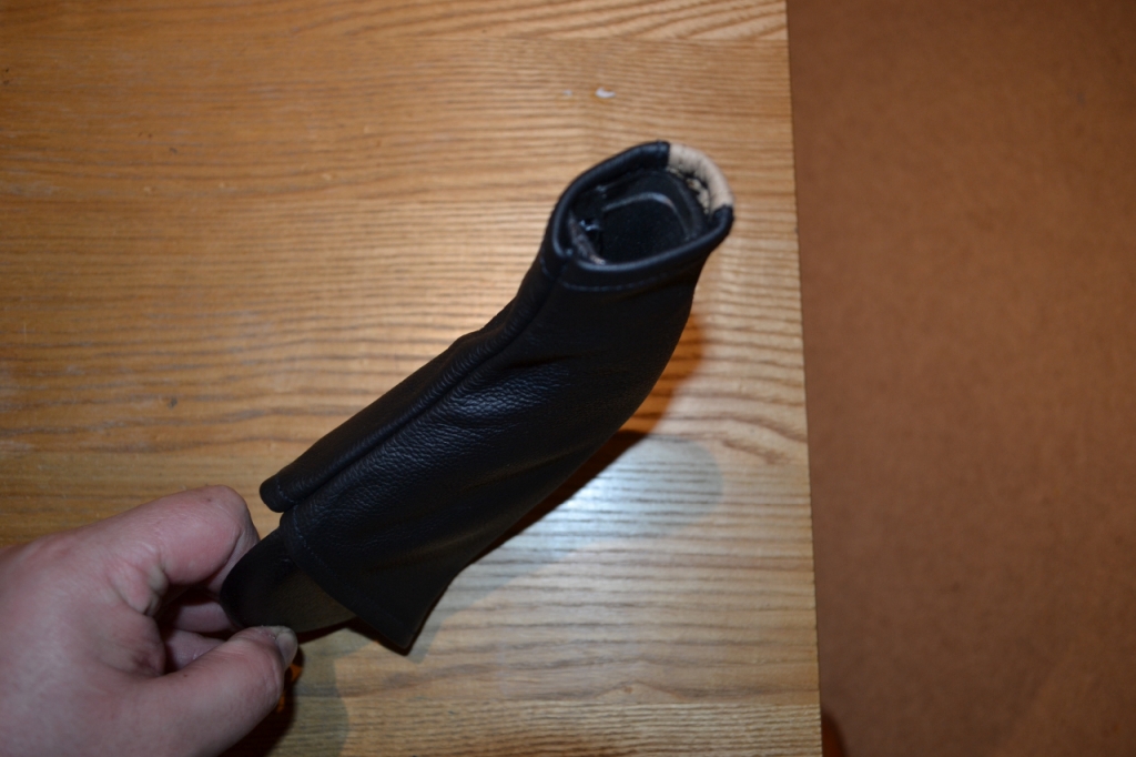

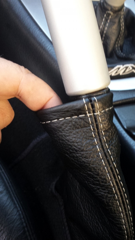

En ce qui concerne le soufflet de frein à main, comme je le disais précédemment, voilà le plus gros défaut :
Le diamètre de l'ouverture n'est pas loin du double de ce qu'il aurait fallu et comme je l'ai déjà dit, l'ourlet à ce niveau empêche le genre de solution proposée par Tonton Tige. Et quand ça ressemble à ça, bien entendu, ça saoûle :
Il va donc falloir que je fasse un point dans le cuir sous le levier, afin de resserrer l'ouverture autour de la poignée... :sic: Une remarque en passant : j'ai dû enlever la coque plastique autour du mécanisme, afin que la partie inférieure du soufflet soit bien insérée dans l'ouverture : le soufflet "tombe" mieux comme ça, descend plus bas, et est plus efficacement maintenu par la moquette. Et le rendu général n'est pas plus mal. Donc du bon produit dans l'ensemble, cuir de bonne qualité, et broderie qui apporte un plus assez sympa (le soufflet de frein à main peut être brodé aussi).

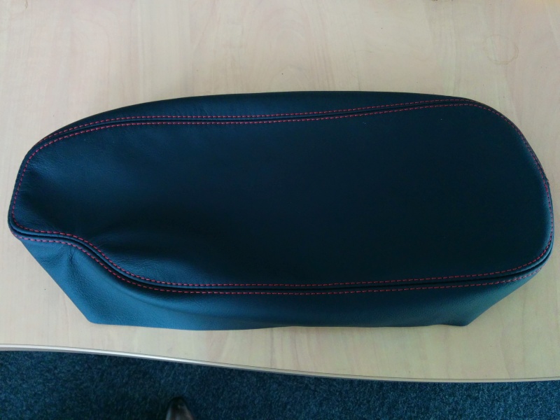

Euh non je ne pense pas (je ne me souviens plus du prix de Piotr)
Total de 110 € livré pour ceci :
(pour faire l'accoudoir)

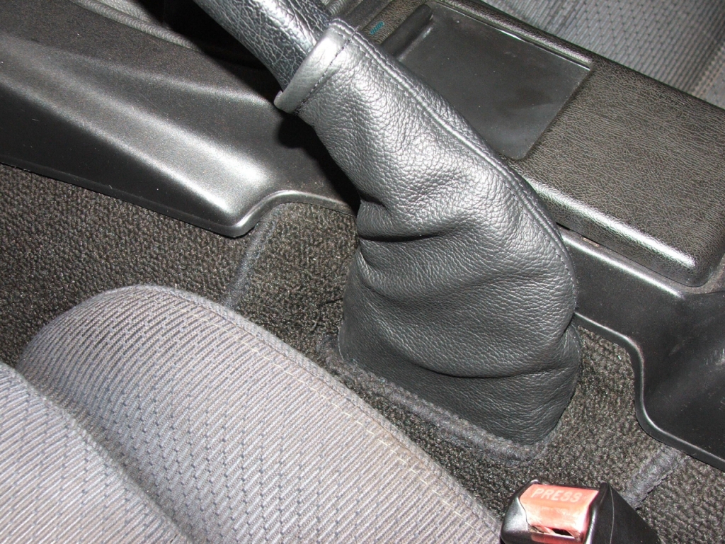

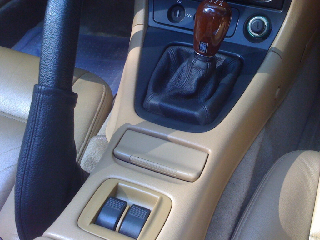

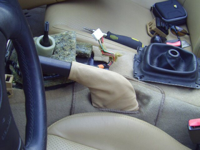

Bien, pour vous tenir au courant, nous échangeons des mails depuis deux jours avec The Tuning-Shop. A propos de la taille de l'ouverture du soufflet de frein à main (trop grande), il m'a été répondu qu'ils sont surpris car d'habitude ça colle parfaitement : c'est prévu pour être placé par dessus le cache plastique ; et de m'envoyer les photos suivantes :
Je leur fais alors remarquer que c'est installé sur une NA, et que j'ai une NB. Je mesure la circonférence de mon cache plastique au niveau de la poignée, où elle n'est que de 10,5 cm, alors que le soufflet fait autour de 14 cm.

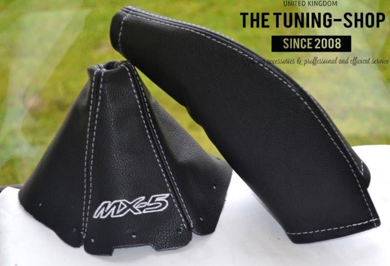

Surprise à nouveau de leur part, parce que selon eux les caches plastiques de frein à main sont identiques sur NA et NB. Et de me joindre plusieurs photos, dont celles-ci :
Je ne sais donc pas trop quoi penser... Est-ce que mon cache plastique serait différent du commun des NB ??? :? Si certains d'entre vous pouviez donner la circonférence de ce cache sur votre NA, NB ou NBFL (pris au même niveau que sur la photo au dessus), ça nous permettrait d'y voir plus clair.

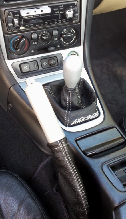

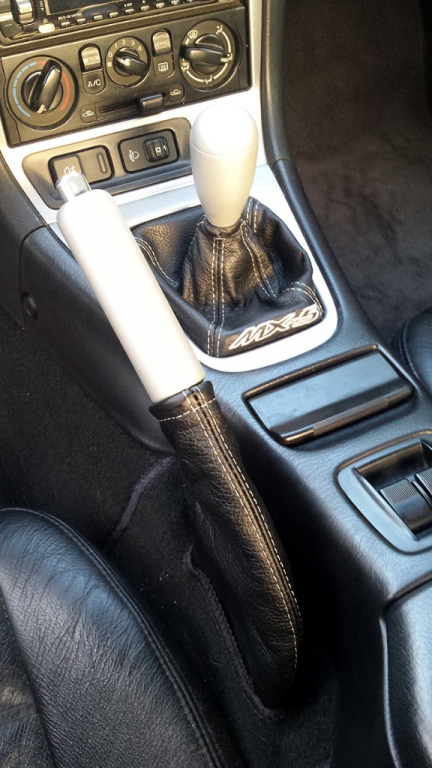

Et tant que j'y suis, une autre photo (toujours aussi moyenne) de leur ensemble monté :

peut être parce que ça vient englober le début de la poignée, plus grosse d'origine que ton petit manche en alu ?

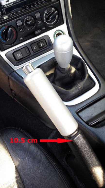

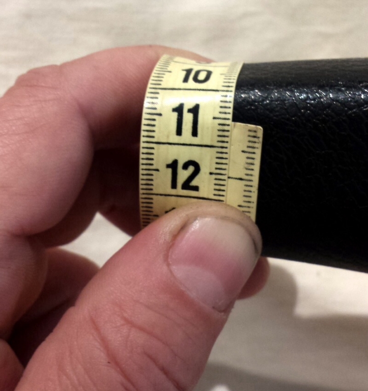

Non, c'est apparemment prévu pour englober l'extrémité du cache plastique, pas la poignée (voir 1ere photo dans mon post plus haut). Et comme je le disais précédemment, ce cache ne fait que 10,5 cm de circonférence à son extrémité sur ma NB (voir ci-dessous), alors que le soufflet que j'ai reçu a une ouverture de 14 cm. C'est pourquoi j'aimerais savoir si je suis le seul dans ce cas (ce qui m'étonnerait un peu !), étant donné que l'on me dit que cette ouverture devrait être adaptée au cache des NB.

Ça m'embête d'insister, mais si certains pouvaient emprunter le mètre de couturière de Madame et me donner la circonférence de l'extrémité de leur cache de frein à main (flèche rouge sur la photo au-dessus), en particulier sur NB(FL), ça me serait vraiment très utile. :oui:

Je viens de mesurer, sur ma NB :
entre 11 et 11.5cm aussi bien pour la poignée du frein à main que le cache.

Merci pour le retour. :bien:
Bizarre que tu aies entre 0,5 et 1 cm d'écart avec mon cache ; mais en tous cas, on est encore assez loin des 14 cm d'ouverture du soufflet...

11.5cm également.
J'ai reçu le pommeau en rentrant du boulot là, et j'ai pensé que tu voulais la circonférence au niveau de la poignée du fàm. J'y ai pensé avant de descendre voir la voiture, enfin. :D

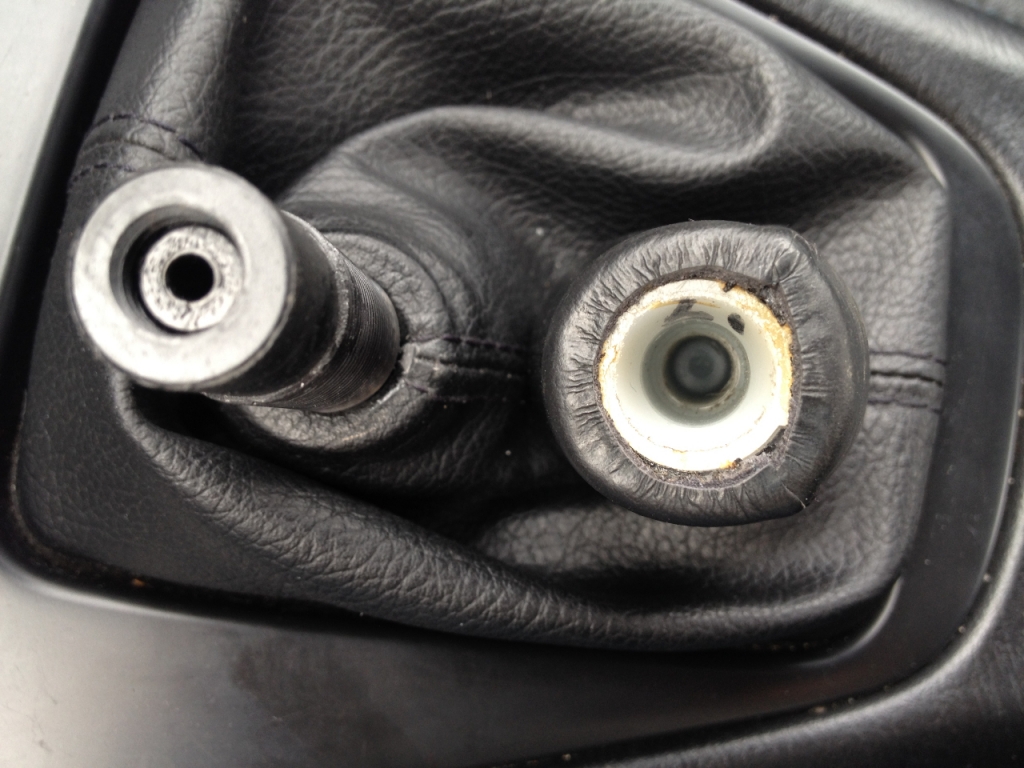

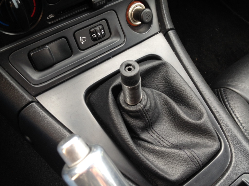

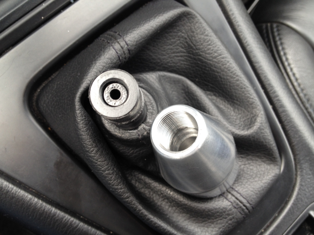

Par contre en voulant changer le pommeau, je me suis aperçu que j'avais un souci, tout autre:
Le pommeau ne rentre pas, la tige filetée est beaucoup trop grosse par rapport au pommeau en question, chose très conne. Ce qui expliquerai par la même pourquoi je ne peux à l'heure actuelle pas enlever mon soufflet: la bague est dans le filetage, impossible de l'en coulisser.
Du coup je demande ici: Est-ce le levier de vitesse qui est anormalement large? Ou bien est-ce la taille standard et c'est moi qui n'ai pas fait attention à vérifier un paramètre lors de l'achat du pommeau (genre le manche des NA est plus fin que les NB/FL, etc..) ? (bien que je ne pense pas, vu que les pommeaux en vente sont notés pour aller sur tous les modèles...)
Voilà quelques photos, on voit bien que contrairement à papa et maman, là ça ne va pas rentrer du tout (et quand c'est trop gros, j'évite de forcer ! :ricane:)
Edit: De visu, il a pourtant bien l'air aussi épais que le mien niveau filetage: http://www.mx5parts.co.uk/gearlever-mk1 ... -1826.html
Serait-ce un détail au niveau du pommeau pour lequel j'ai merdé?
Message Publié : Jeu 29 Oct 2015, 17:27
tu n'as pas le compas dans l'oeil, désolé...en fait tu as une douille intermédiaire qui doit permettre d'adapter ton pommeau alu sur différents leviers, et c'est resté sur le tien...ça se voit clairement sur la photo de haut, par exemple...à enlever ! ;)
PS : le trou dans le pommeau type origine te semble gros, mais le taraudage est plus loin dedans, normal...
