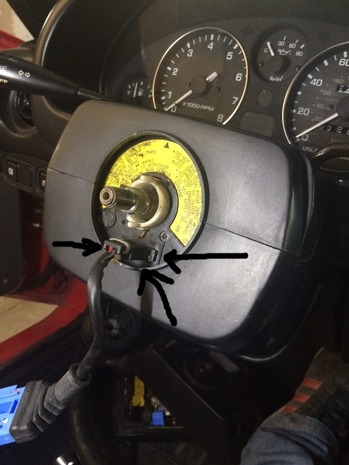

2ème electricien vu ce jour pour mon volant
même réponse : impossible de monter le moyeu
http://www.mx5legend.fr/produit/fiche?identifiant=5093
sur la photo : il y a la fiche avec les fils / c'est ce qui empêche le moyeu de rentrer
en débranchant la fiche, il reste le coté noir qui est en dessous / il faut le scier ?
photo jointe
Merci pour vos conseils
 Sujet du message : Re: Un conseil volant Miata
Message Publié : Sam 12 Mars 2016, 12:54
Message(s) : 2470
Ha ok...
Pour ma part j'ai retiré la fixation noire et coupé les fils à leur moitié.
De mémoire un fil correspond au + klaxon.
Deux autres sont pour l'airbag, sur lesquelles on connecte le leurre.
Puis j'ai isolé le tout.

Tu ne veux pas essayer ceci.
https://www.mx5france.com/forum/viewtopic.php?f=124&t=17397&hilit=Marco
Cela fonctionne toujours, le voyant n'a jamais clignoté.

Tu ne pourras pas installé un moyeu si tu gardes la partie en plastique noire :non:
Ou alors tu trouves un moyeu à l'embase plus petite

Bonsoir j'en suis toujours au même point / j'ai acheté un autre moyeu et idem il y a la fiche noire qui bloque .
Est ce que je peux supprimer la fiche noire ? aucune conséquence pour le rappel de clignotants ou autre ?
et ds ce cas, pour le klaxon ? mettre un bouton poussoir ailleurs ?
est ce que quelqu'un aurait une référence gb ou usa pour un moyeu conique qui aille la dessus ? (cf vidéo youtube)
Merci pour vos réponses
Message Publié : Mer 23 Mars 2016, 00:33
Message(s) : 1404
Localisation : ARDRES 62
la fiche noire sert pour le klaxon
le rappel de clignos se fait grace aux 2 trous que tu dois avoir sous ton moyeu et qui prennent les 2 tetons de la bague blanche
donc tu demontes la partie avec l'autocollant jaune tu débranche ton klaxon apres ou tu mets un bouton sur le tableau de bord dans le cache carré si tu n'a pas les retros electrique ou tu bricoles un systéme pour brancher le klaxon au milieu

"La fiche noire" n'est qu'un passe fil, si tu l'enlèves les fils restent en position :oui:

Bonsoir à tous
Volant momo monté sur ma miata.
je recommande à tous cette adresse :
Route 66
Saint Laurent du Var
Un vrai travail de professionnel (modification du moyeu / klaxon comme à l'origine)
