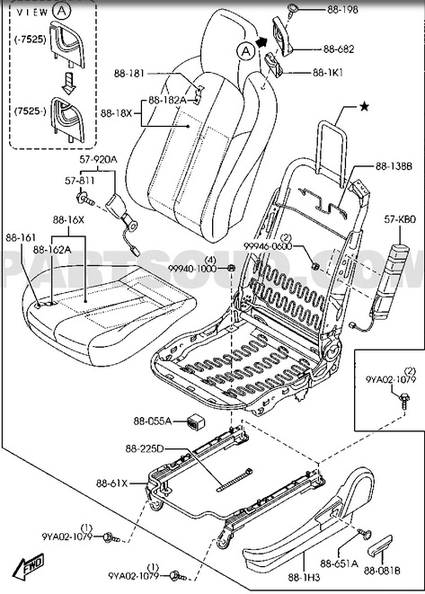

Voici un schéma d'une découpe d'un siège de NC. On peut y voir les très fines plaques de résistances qui chauffe le siège.
De plus, l'armature de fixation du siège est la même puisqu'il faut pouvoir loger la broche de connexion. Puisque même sur la version Elegance (première finition en France) avec les sièges tissu avait les Airbag latéraux d'origine. Donc, strictement aucun gain de ce côté là.
