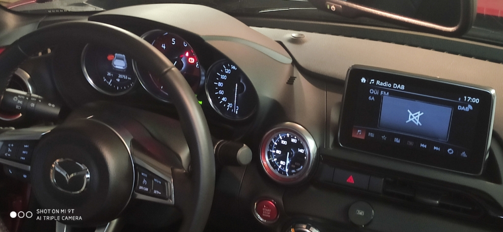

Voici le résultat sur la mienne.
Donc sans les cerclage Mercedes, mais ceux d'origine repeint couleur carrosserie.

C'est vraiment très joli. La buse bouchée n'est pas gênante? Le chauffage dans le mano n'est pas dérangeante?

La position de la main sur le volant en conduisant ne cache-t-elle le dit mano rajouté ?
Non pas gênant, l'avantage à un habitacle petit.
J'ai bouché la buse derrière, du coups l'air chaud ou froid n'atteint jamais le mano.
Pour celui qui conduit toujours les deux mains sur le volant,oui.
Mais c'est pas mon cas,de toute façon l'arceau du volant le cache déjà de moitié, faut légèrement pencher la tête pour voir la valeur,rien de bien dramatique.

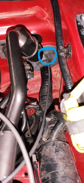

Alors côté câblage, tu as le fil de la sonde a ramené dans l'habitacle pour le connecter au boîtier de commande.
Perso je suis passé par là :

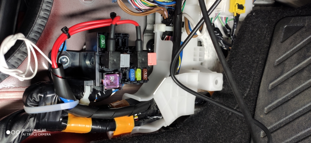

Pour raccorder électriquement le boîtier,je me suis repris dans le boîtier à fusible situé côté conducteur au niveau des pieds :
Il te faudra ce type de connecteur >>> https://www.ebay.fr/itm/10A-Add-a-Circu ... 2749.l2648

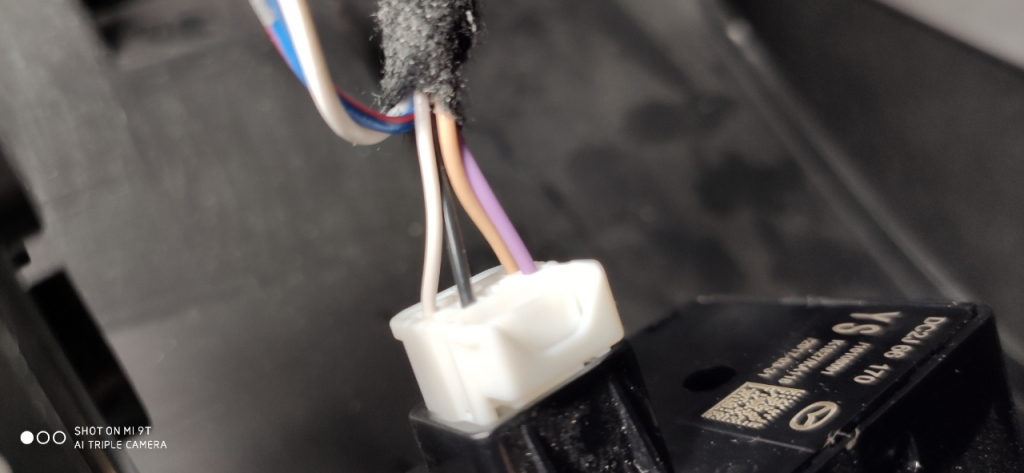

Et le repiquage pour que le mano passe en mode nuit :
Directement sur le connecteur (fil marron)d'alimentation du boîtier qui commande l'esp, i-stop et tout le reste :
