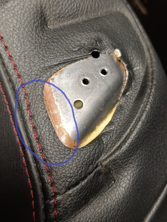

stan69 a écrit :
Tu aurais une vu de plus loin ?
Car pour moi c'est ton cuir qui a bouger, on le voit bien au couture.
Oui c'est bien le cuir qui a bougé.
Du coup comme le défaut n'apparaît pas sur des versions plus récentes (la mienne est de 2015) il y avait 2 possibilités:
- modification de la pièce par Mazda (plus grande pour masquer le retrait du cuir)
- positionnement différent de la pièce (perçage plus en avant) -> on est plutôt sur la 2e possibilité
 Sujet du message : Re: ND 2016 - cuir déchiré
Message Publié : Mer 11 Déc 2024, 21:00
Message(s) : 8989
J'ai refais une photo du mien.
Il y a clairement un manque de ''cuir'' dans la zone que j'ai entouré :etonne:

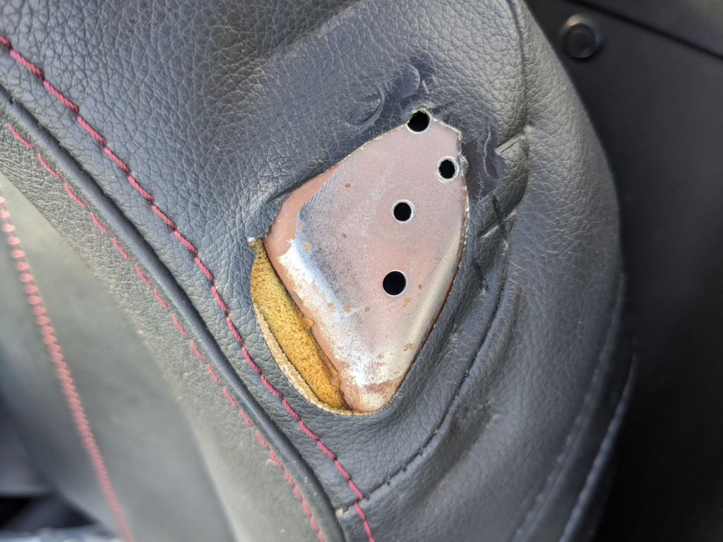

Je remets ici le post que j'avais fait en page 1 de ce topic
J'avais le même problème dès l'origine sur la mienne (sièges conducteur et passager). C'est un défaut qui avait été pris en garantie. Voir ici et pages suivantes viewtopic.php?f=7&t=26702&start=2553
C'est marrant de voir la différence entre l'ancien support de ceinture :
et la version corrigée qui arrive au ras de la surpiqure :
Du coup je ne comprends toujours pas pourquoi Mazda n'a pas corrigé les caches d'arceau en plastique qui frottent contre la capote... :aie:
Euh, il n'y a pas de différence. Ce sont tous les deux des supports modifiés ;)
La modification, c'est la lamelle en plastique qui empêche la ceinture de sortir du guide ;)
Le problème sur les photos, c'est le positionnement du cuir...
