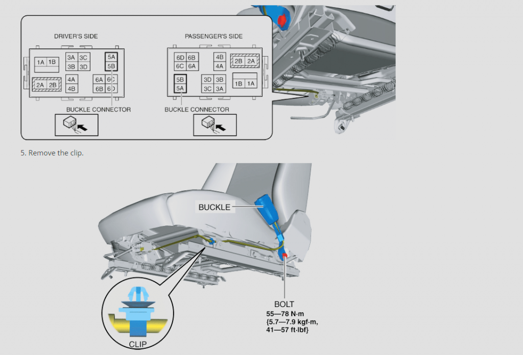

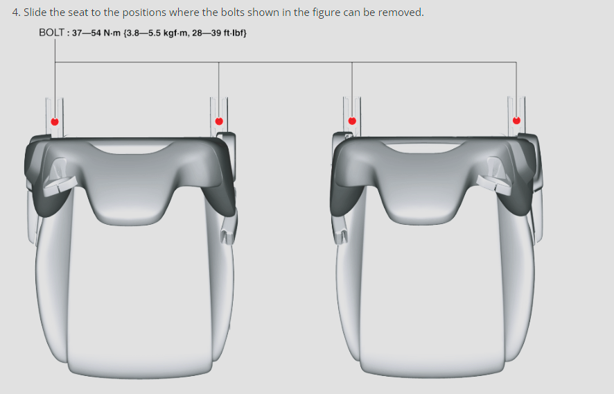

Aerogela tu aurais le couple de serrage des boucles de ceinture ?
J'ai le couple pour les raille au châssis de la mx5,mais impossible de trouver celle des boucles de ceinture.
EDIT : c'est bon j'ai trouvé ;)

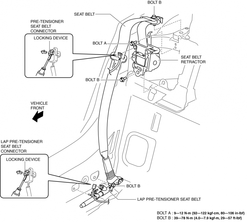

Même si tu as trouvé, je le mets quand même cela pourra servir à d'autres :)
https://www.hexorcism.com/16ND/sm353499/

En faite je parlais de la partie coté siège :P :oops:
Mais comme tu le dis ,ca pourrai servir à d'autre, je vais mettre ce que j'ai pour le coups.
