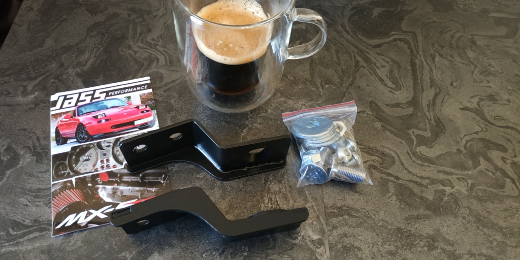

:hello: moi j'en ai commandé un jeu sur Jass Peformance (NCRC 2006) pour le siège conducteur bref le mien :lol: ma chérie n'a pas le permis :D
J'attends le facteur et je donnerai mon avis et posterai quelques photos une fois la modif faite. Solidarité oblige avec les grands du forum (1.93 pour 106 kg ...de muscles bien sûr :cubitus:)

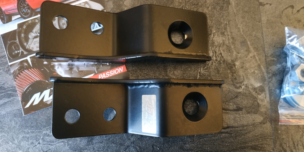

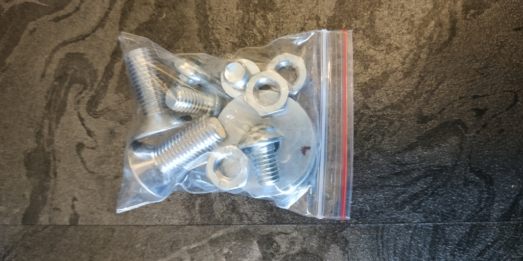

:hello: un petit peu de photos en attendant..merci aux traducteurs :jap:
 Sujet du message : Re: [NC] Rabaisser les sièges
Message Publié : Ven 27 Mars 2020, 12:21
Message(s) : 625
bonjour,
merci de ton retour :bien:
Ça ne semble pas insurmontable et en plus c'est réversible
