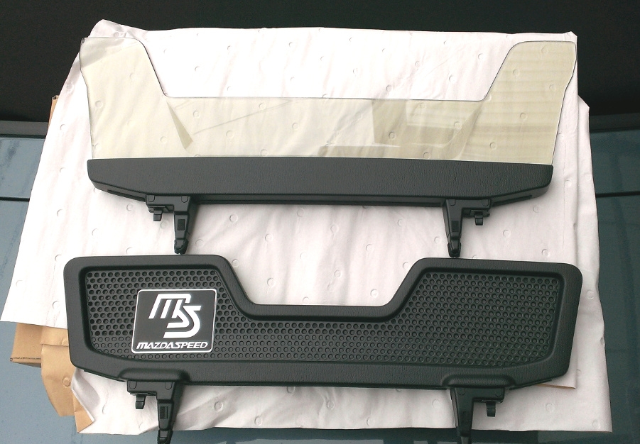

Je comprends pas trop pourquoi le coupe vent d'origine de la RF a une forme en U :?
Sur la ST, ok, c'est pour attraper facilement la capote manuelle mais sur la RF :?:
Moi non plus. Assez ridicule. Sauf si ces pièces sont communes, et le plus petit commun dénominateur est la ST (plus vendue que la RF).
D'où ma question envoyée à ATH. Compatible RF?

Ben non, ce n'est pas la raison puisque celui de la ST est tout en plastique :tantpis:

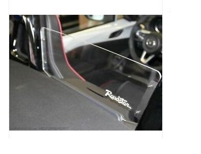

J'aimerais comprendre pourquoi. Que je sache les arceaux et l'espace entre eux est le même sur la ST et la RF non? Mystère.
Tes liens (merci beaucoup!):
- Le premier envoie vers une société spécialisée en windblockers. Une bonne chose.
- Le second renvoie chez MX5Parts (UK) et le windblocker représenté l'est pour une ST uniquement. Plus intéressant si tu déroule plus bas tu verras que c'est un import d'Allemagne de... IL Motorsport(!).
J'ai donc été sur le site IL Motorsport et après un peu de recherche j'ai trouvé le même windblocker:
https://www.ilmotorsport.de/shop/articl ... b44e14b2f7
ST only comme les photos ET leur vidéo le démontrent.
La pub de MX5Parts est à la limite de la pub mensongère:
Fits all Mk4 models, 2015> including the new RF
Really?

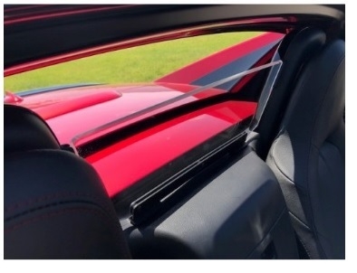

Donc je vais commander chez windrestrictor.com pour le spécifique RF. Pas le choix. Malgré que tout le staff windrestrictor soit en croisière de société jusqu'au 25/11... Un argument de poid pour windrestrictor: pas de trous à percer dans les couvres arceaux. Pas le cas de celui de IL Motorsport.
Oui je sais le prix pique (+les FP). Mais mes mains piquent encore plus....

Voilà. Commandé chez Windrestrictor (société spécialisée en winblockers).
Payé par Paypal (compte en US$). J'ai bénéficié d'un code de réduction (indiqué sur le site) qui annule totalement mes frais d'expédition et réduit un peu le prix du coupe-vent. Prix: -$32.85 = $216.15 au lieu de $249
On verras ce que les douanes lulu m'ajouterons en plus.
Mais comparé au prix "Mazda" (IL Motorsport et ST only) les douaniers devront faire fort pour dépasser en prix.
