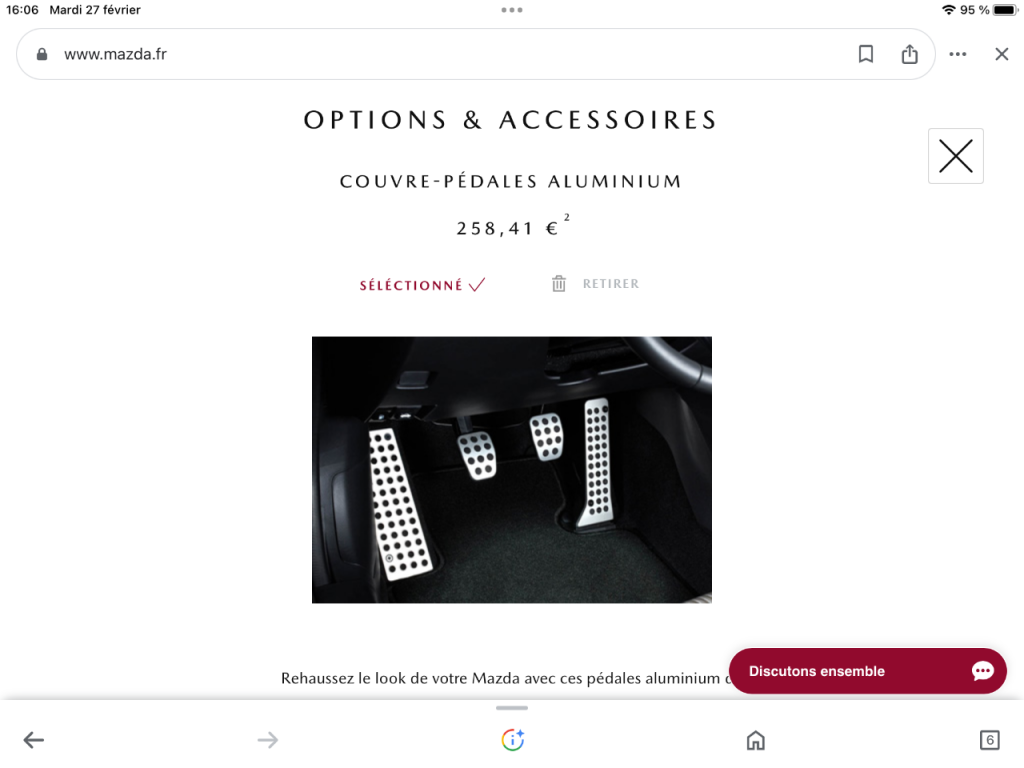

Souhaitant acheter le jeu complet de pédalier en alu, je déterre ce topic:
À priori tu as acheté ce jeu chez MX5parts, ce jeu existe toujours à un prix effectivement beaucoup moins chez que chez Mazda… jusque là, rien de bien surprenant….
Sur le site MX5parts, il est bien noté « Genuine Mazda Part » Par contre par rapport à la photo prise sur le site de Mazda, le repose pied mais surtout la pédale d’accélérateur semble différente (avec la partie élargie en-bas)
Bizarre, non ?

Je n'ai jamais vu cette version :
C'est bien une MX5 ?
Que sur soit sur ma 2017 ou ma 2023, j'ai l'autre version.
Peji40 a écrit :
Par contre le couvre pedale de l’ILM descend jusqu’au plancher contrairement à l’EOM , et pour moi ça rend mieux.
C'est justement ce que je n'aime pas :aie:
Je trouve dommage d'avoir recouvert la base de la pédale :tantpis:

M@c tu as raison, ce sont ceux d'une 2.
J'ai repris l'image du message précédent, et comme j'ai eu les pédales encore sous les yeux toute l'aprem, je n'ai même pas tilté tellement c'etait évident et je me suis trompé :aie: (Sur l'image, juste au dessus du repose pied, je reconnais le bouton pour la trappe à essence et le capot).
Je viens d'aller vérifier et la forme des pédales est bien la même que celle de mx5 parts.
C’est vraiment marrant, vos remarques
Pourtant c’est bien la photo prise sur le site Mazda des accessoires pour MX5 …
Donc pas vraiment à jour leur site… :oops:

Oui oui, je suis aussi aller voir sur le site Mazda france (pour le prix) qui m'a également induit en erreur, bref pas du tout à jour (fallait marquer "photo non contractuelle") :aie:
