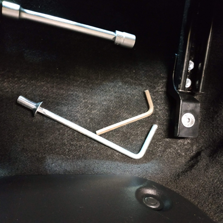

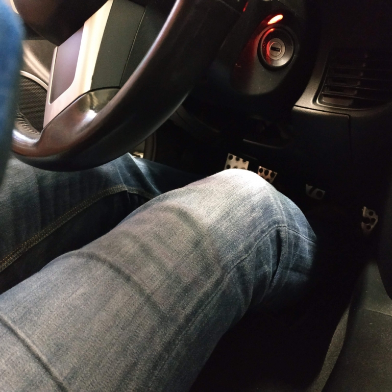

:hello: yes c'est fait et c'est nickel maintenant. j'ai un tuto en cours mais voici quelques clichés.
mes genoux sont contents et ma coiffeuse aussi :ricane:

Sympa... tu aurais une photo faite de devant qu’on voit la différence entre les 2 sièges ?

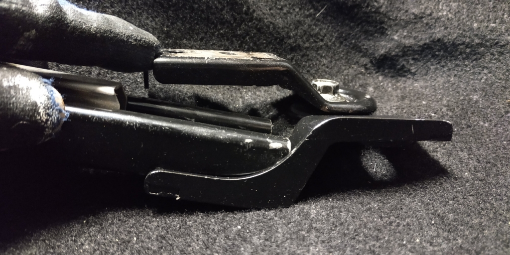

Si je compare le montage de Croustx à la photo de Sylvain (où l'on aperçoit la patte d'origine), il semblerait qu'il y ait eu besoin d'un petit coup de meuleuse en plus de retourner les pattes, non ?

Tu n'as pas les genoux qui remontent trop dans le volant en ayant les fesses plus basses ?

Pour les genoux aucun problème, je dirai même que je me sens mieux car mieux maintenu sous les jambes. Pour ma part que du bonheur. Je met des photos dans une réponse en dessous.

J'ai reçu les pièces des chez Jass Performance pour ma NC de 2008 avec le réglage en hauteur, j'ai installé ça ce matin, ça m'a prit deux heures tranquillement en démontant le siège, démonter les rails, les recouper, remettre un coup de peinture sur la découpe après ébavurage, remontage et essai, alors en ce qui me concerne je ne suis pas très grand, même pas du tout, je fais 1m73 mais je suis costaud et j'avais du mal à trouver ma place, beaucoup de sport m'ont fait des jambes massives et je n’appréciait pas le manque d'espace entre mes jambes et le volant, la position de conduite est maintenant bien meilleure, plus couché, je peu rapprocher les jambes des pédales et garder de l'espace avec le volant parce que mon bassin est plus bas, c'est pas facile à expliquer mais c'est positif, de plus je me sens plus calé dans le fauteuil, surement du au fait que l'assise est plus penchée en arrière!
