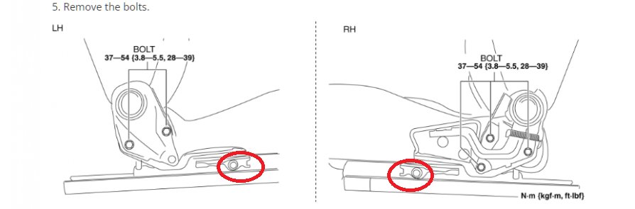

Bon du coups Aerogela j'ai besoin de ton aide :P
J'ai pas le couple de serrage des rail fixé sur le siège, tu aurais ca ?
Tu cherches bien le couple de serrage pour la fixation des rails sur l'assise des sièges ?
Il se font par le côté, j'ai ça : 37 à 54 Nm
Mais sur l'image on devine une fixation qui n'a pas de données, juste sur le rail, et ce point là je ne le vois nulle part dans le workshop manual dans la partie démontage des sièges.
https://www.hexorcism.com/16ND/sm365615/

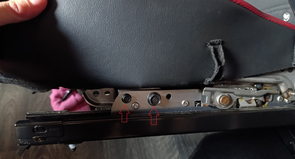

Par contre il me manque l'info pour deux vis situé ici (ce sont celle dont tu parles, que tu ne trouves pas ? ):
Cette vis a le même diamètre et le même pas que les autres, donc sont couple doit être identique : 37-54 N.m
Pour la petite vis qui est a coté de la plus grosse sur ma photo ci-dessous, c'est du M6,donc normalement serrage à 10.5 N.m environ.

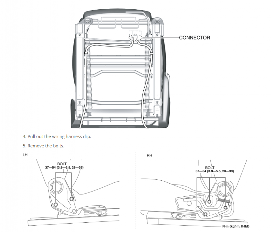

J'ai beau eu retourné toutes les pages du workshop manual, je n'arrive pas à voir les couples pour ces deux écrous :sic:
Je n'ai que cette source https://www.hexorcism.com/16ND/
