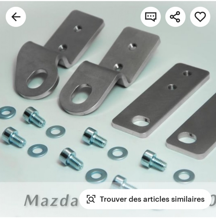

J'ai trouver ça pour rabaisser les deux sièges
 Sujet du message : Re: [NC] Rabaisser les sièges
Message Publié : Dim 5 Jan 2025, 22:22
Message(s) : 2881
Aurais-tu un lien ? :hello:

C'est ici: https://blow-off.pl/blaszki-obnizajace- ... ering-seat
Certains d'entre vous ont deja commandé sur ce site?
Le prix des pièces est d'environ 35€ avec la visserie, ce qui est correct, en revanche y'a 30€ de fdp...

Bon comme pas de réponse, j'ai pris moi même les côtes, fais une impression 3d pour vérifier que ça se monte, et je vais voir pour lancer en decoupe laser cette semaine.
Ayant un modèle 2009, il s'agit de la version sans pli. Des intéressés que je fasse une chiffrage?
