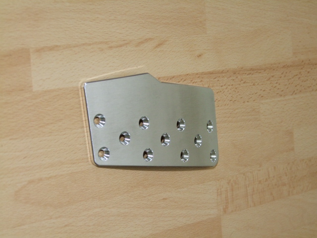

Vu le nombre de pistards et de conducteurs sportifs que nous avons ici, vous avez sûrement fait face au grand écart entre la pédal d'accélérateur et de frein, rendant très difficile d'actionner les 2 pédales en même temps.
Un miatiste de miata.net avait l'air content des produits de ultimatepedals.
http://forum.miata.net/vb/showthread.ph ... matepedals
http://www.ultimatepedals.com/catalog/p ... ts_id=3039
Qu'en pensez-vous? Seriez-vous tenté par une commande groupée?
http://ic2.pbase.com/g4/47/525847/2/134 ... kW6jpI.jpg

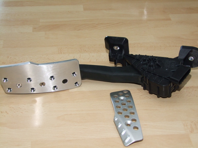

J'ai reçu la pédale. Ca semble être du bon matos! Vu le prix, c'était le minimum...
http://www.mx5france.com/medias/di-3H25.jpg
http://www.mx5france.com/medias/di-P2PV.jpg
PS : On ne peut pas afficher les photos? Les balises [img] sont interdites...

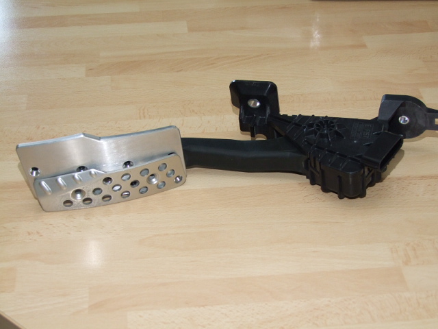

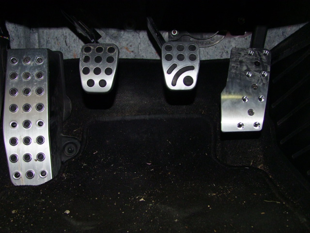

Je viens de l'installer! :)
Alors l'écrou du haut est compatible et pour le reste j'ai utilisé les vis fournies de type bois. J'ai fait un petit pré-trou à la perceuse dans le plastique avant et ensuite vissé. Ca tient très bien.
La pédale d'origine fait vraiment bas de gamme à côté!
http://www.mx5france.com/medias/di-VR54.jpg
http://www.mx5france.com/medias/di-MAOS.jpg
Je vais remonter ma pédale en insérant des rondelles sur l'écrou du haut pour que la pédale soit plus profonde. Ensuite à moi le pointe-pointe aux Ecuyers!

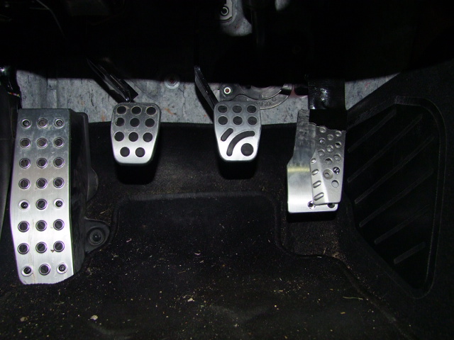

Et voilà le travail! Les rondelles entre la carrosserie et le haut de la pédale ça marche bien! (attention à mettre une vis plus longue).
http://www.mx5france.com/medias/di-9CZM.jpg
Et une petite photo où j'ai scotché l'ancienne pédale pour voir la différence :
http://www.mx5france.com/medias/di-J799.jpg
Bon, je vous laisse, je vais faire un tour!!! :woo:

La différence de taille ... :o
Ca doit grandement facilité la chose :D
