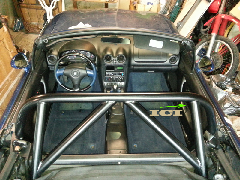

humm... t'as oublié la vis derrière le bas de la poignée, sous la mini moquette en parallélogramme ;)

:etonne: ah bah ok !! sur ma NB, j'ai une vis supplémentaire... dans le mini vide poche supérieur derrière la poignée...
je pensais pas que Mazda avait changé des trucs comme ça lors du Facelift..

Euh c'est différent ? elle où cette vis sur NB? car sur NBFL il y a bien 2 vis sur la poignée (en haut et en bas) et une plus petite pour le "cache" noir.
Tu as une photo? j'ai pas de moquette sur mes portes

Message Publié : Mer 29 Mai 2013, 13:34
Message(s) : 2303
A ton service ! Je recycle une photo lors de la pose de l'arceau
Si tu en veux une plus en détail, dis le moi et je la ferais
Message Publié : Mer 29 Mai 2013, 14:06
Message(s) : 3297
Localisation : Pertuis, 84
Ça va pour la photo. Ok j'avais jamais remarqué ce bout de moquette. J'ai du plastique lisse à cet endroit
