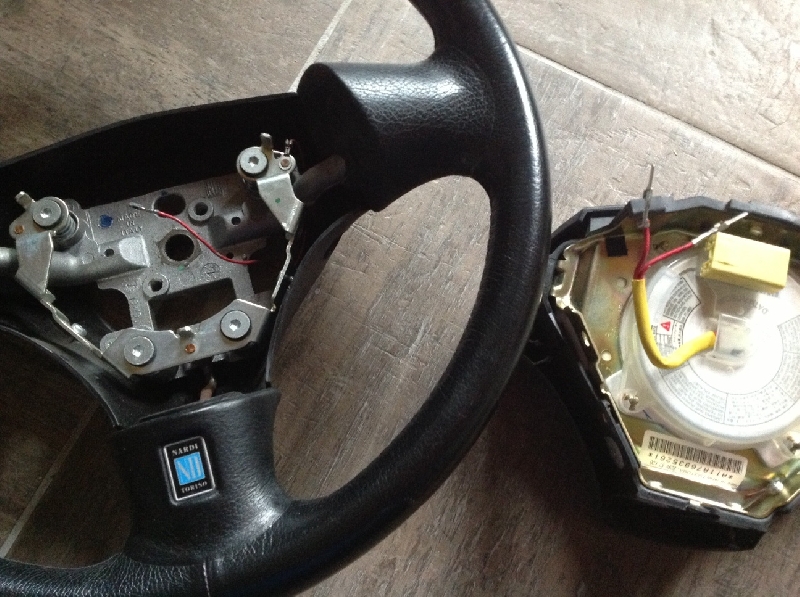

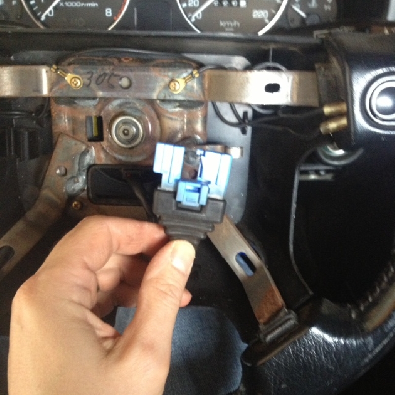

Pour le monter sur une na, il suffit de déplugger les connecteurs de chaque volant et d'installer le connecteur de la na sur le volant nb.
Voici une photo du connecteur nb depluggé. (Les fils rouges sur l'air bag. Le fil rouge du volant correspond au Klaxon.)

Le seul hic c'est que les connecteurs ne sont pas compatibles.
1 acheter un beau volant nardi avec airbag, nb ou nbfl.
2 retirer le connecteur jaune du volant de nb (un petit tournevis d'horloger fait l'affaire).

4 démonter le volant immonde de la NA (récupérer son connecteur qui est à brancher sur le nouveau)

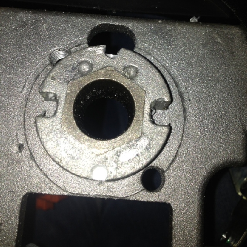

5 faire 2 petites encoches dans le volant pour insérer les picots du retour de clignotant.
