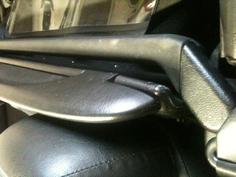

j'avais fait cette photo avec le placement suposé de la barre, et on voit qu'il est carrément posé sur le windblocker
By the way, en cherchant sur le net, j'ai trouvé ca :
http://www.good-win-racing.com/Mazda-Performance-Part/40-1142.html
Mais ca a l'air moins solide...

Ok, et si tu perces un trou dans chaque support pour pouvoir utiliser le clips du couvre tonneau mais de façon à ce que ton windblocker soit plus avancé, ça passe pas?
Je te fais une photo de mon installation d'ici demain.
Tu pourras comparer :oui:

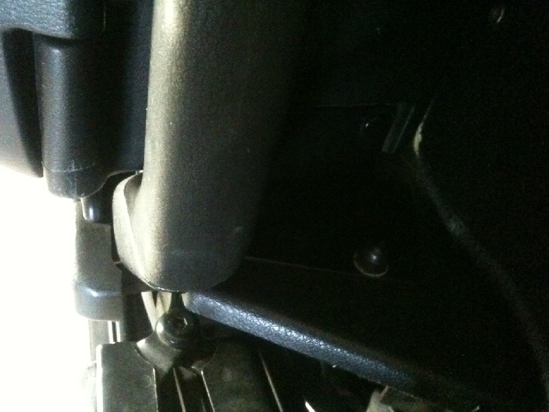

Voilà mon montage
J'ai percé la platine de fixation à l'endroit de la visse.
Le résultat final est celui ci :

ouaip!
J'ai fait un essai, en avancant le parevent, ca devrait passer.
mais pour la fixation, je vais devoir repercer un trou pour essayer de rester fixé sur la vis du couvre tonneau (aucun autre trou n'est fileté).
Et je confirme que sur la 1.6L il n'y a pas de filet pour le boulon de la barre, donc grosse galère pour trouver un écrou à fin filet pour mettre au cul de ces boulons... + démontage des ceintures pour aller mettre un écrou la derrière. :non:
