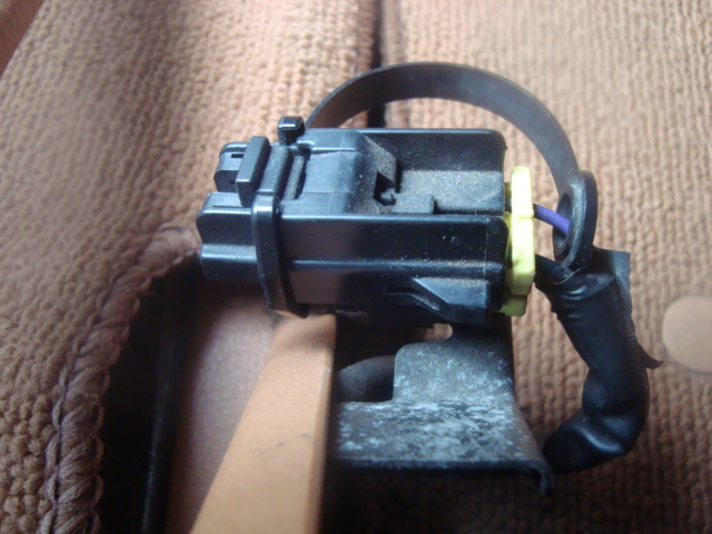

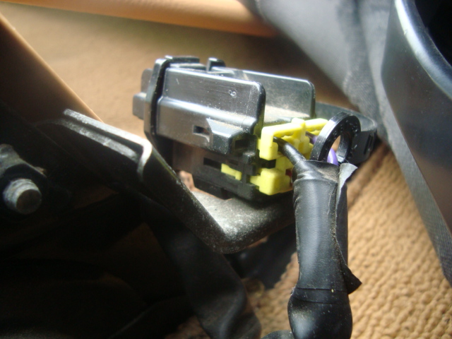

Ola, quelqu'un aurait une photo du connecteur derrière le fauteuil conducteur ?
J'ai démonté le support métallique sur lequel le connecteur se branche, poncé car complètement oxydé puis remonté mais le voyant est toujours là.
Le connecteur fait bien contact avec la carrosserie, mais j'ai un doute sur le montage initial.
En effet pour brancher le connecteur, tel quel c'est juste compliqué, ça me semble bizarre :aie:
Les illustration du manuel sont pas super claires non plus... :(
Bref une photo d'une NA serait le bienvenue ;)
D'avance merci !!

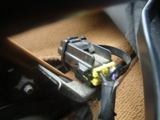

merci pour les photos.
Le montage est identique chez moi. :jap:
Un bon électricien saurait me dire comment tester la fiche avec un multimètre ?
J'avais dans le passé également une NB 1800 avec clim, le voyant n'est pas le même ;)
Merci tout de même :D
Message Publié : Jeu 12 Avr 2012, 21:03
Message(s) : 996
Localisation : Bas-Rhin
Hello fky59
peux tu me confirmer que tu as bien 3 câbles qui sortent de ta fiche ?
Sur la photo on en voit clairement 2 mais sur la dernière je pense en apercevoir un 3ème sur le bas (la partie connecter à la prise en contact avec la carosserie)
Si c'est bien ça ça expliquerais mon problème, je n'ai que 2 cables sur ma fiche, et au niveau de la connexion avec la carosserie il n'y a aucun câble.
Donc pour moi, branchée ou non la fiche ne fera jamais rien dans l'état actuel
D'avance merci !!

il y a bien tois fils,noir en haut a gauche,violet en haut a droite et rouge(marron) en bas plutot au centre.

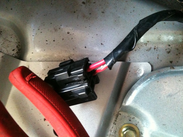

Ola,
j'ai profité du week end pour changer ma lunette arrière.
Du coup j'ai un bel accès à mon connecteur arrière de dégivrage.
Le mien n'a que 2 fils, alors qu'il semblerait qu'il en faille 3. :?
http://www.mx5france.com/medias/di-JVE5.jpg
Sur le mien il n'y a pas de connexion sur la cosse du bas, celle qu'on enfiche sur la masse de la voiture.
Du coup j'ai toujours le voyant allumé au tableau de bord.
En suivant le câble et au vu de l'épaisseur on dirait que je n'ai que 2 fils sur toute la longueur...
Quelqu'un saurait-il m'en dire plus ?
