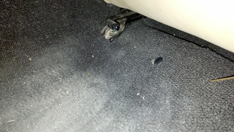

Or, sur ma MX (NA SSP Cuir et bois), je n'ai pas réussi à trouver l'endroit ou l'on insère cette fixation...

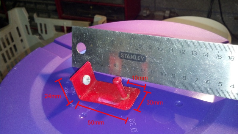

C'est cette fixation, et sur cette photo de tapis, on peut arriver à estimer l'emplacement du trou où vient se loger "l'agrafe".
voici une photo de mon sol, au pied du siège conducteur :
Pouvez vous me dire comment se place cette agrafe ?

Les tapis d'origine sont normalement livrés avec un patte de fixation qui se met à l'endroit du clips rond visible sous ton siège.
Cette patte forme un angle et vient se positionner sous le tapis de sol.
La fixation que tu montres dans ton lien n'est pas un système d'origine (la fixation Mazda n'est pas commandable seule).
Il faut apparemment trouer la moquette pour la placer.

Merci de ta réponse, et elle confirme mes craintes, le trou n'existe pas d'origine...
Du coup, c'est uniquement la moquette qu'il faut percer ou non ?
Et dernière question, le tapis OEM possède un trou pour la fixation, donc, d'après toi, il s'utilise avec l'agrafe qui est devant mon siège ?

Oui, il s'agit de ce type de patte qui forme un angle donc :
MAIS moi, qui ait commandé des tapis d'origine, je n'ai pas eu cette patte avec...

tu peux aussi coudre ou coller un scratch sous le tapis, et le tour est joué.
C'est ce que j'ai dans ma NA.

Je vais voir comment je peut faire, et si éventuellement, je peut récupérer un clip neuf ou occaz.
Quelqu'un aurait-il une photo de clip ?
Parce que moi je connaît ceux de chez Honda :
Mais pas ceux de chez Mazda...
