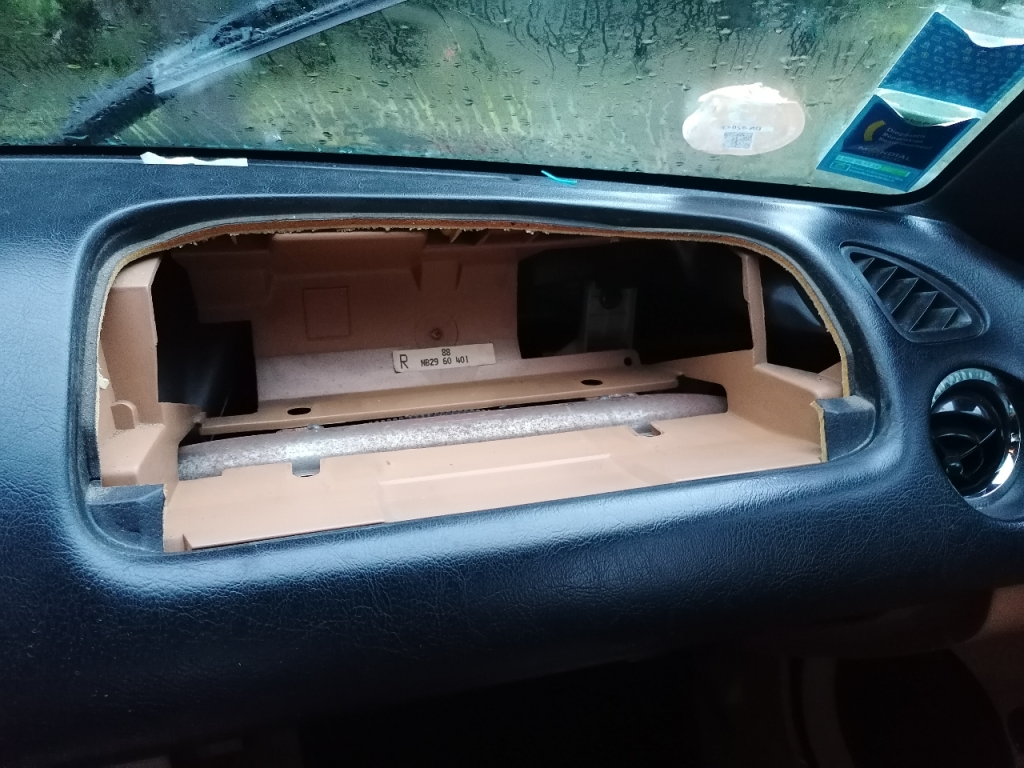

Ma NA A8 moteur 1600 n'est pas montée avec airbag, mais son tableau de bord , côté passager, a un couvercle airbag... Je voudrais le démonter pour voir comme c'est fait à l'intérieur. Histoire de voir si je pourrais y monter un appareil de mesure, ( rallye de régularité, style Blunik ou Brantz) et le cacher par après en remontant le couvercle.. AUtrement dit, j'aimerais savoir s'il y a de la place " là derrière"
Comment procéder pour démonter ce couvercle ?
Merci pour vos avis, et bonne année !

et bien , j'ai trouvé..
Ayant dû démonter le couvercle de la boîte à gants, j'ai découvert que seuls écrous de 13 maintiennent le cache " Airbag ". Démontés cela laisse place à un joli projet pour y faire une boîte à instruments de navigation, chronos etc. Montés sur glissières, ils pourraient tous simplement se retrouver à ''intérieur, cachés par le dit cache.. j'y pense un peu plus sérieusement depuis aujourdhui..

Bonsoir
désolé de ne pas avoir vu ton post plus tôt. En fait il suffit de démonter le couvercle de la boîte à gants : 2 petites vis sur l'articulation du bas. le couvercle " tombe ". A ce moment là, tu as un accès très aisé aux 4 boulons à tête de 12 ou 13 si je me souviens bien. Surprise, le couvercle ABS est hyper lourd, et ce dû à une armature en acier qui le maintenait en place.
Maintenant.. pour faire en sorte d'articuler ce couvercle pour le garder comme fermeture d'une boîte à gants, c'est un casse tête. J'y suis arrivé mais ce n'est pas très beau comme résultat. Mais l'avantage est qu'une fois ouvert, il sert de tablette.. Comme l'idée est d'en faire un support pour des instruments de navigation pour les rallyes de régularité, c'est pratique...
