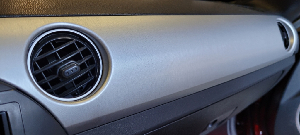

Voilà.

Piloupilou a écrit :
Voilà.
INCROYABLE ! On ne voit aucune différence avec celui d'origine. Voilà une solution pragmatique et économique. Merci :jap: :jap: :jap:

Message Publié : Mar 20 Sep 2022, 10:16
Message(s) : 2894
Top comme ref, merci !
Je suppose que tu avais dû la démonter pour faire ça proprement ?

Localisation : Gaillac
Oui, j'ai démonté les 2 façades.
