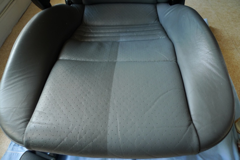

Beaucoup m'ont conseillé aussi le traitement par savon glycerine + graisse de chez Décathlon Equitation (entretien du materiel)
du coup j'ai acheté le petit kit :
http://www.decathlon.fr/kit-soin-du-cuir-id_8220347.html
Pas encore testé.
Apparement il faut laisser agir dans les 24H mini pour que le cuir absorbe bien la graisse.
Mon Flickr
Message Publié : Mar 14 Avr 2015, 08:12
Message(s) : 2192
Localisation : Montreuil 93
Hello François
C'est exactement ça et tu as vu la différence avant et après.
Par contre pour l'huile, je n'y avais pas pensée :idea:
Prends des microfibres en plus pour lustrer.
A+
