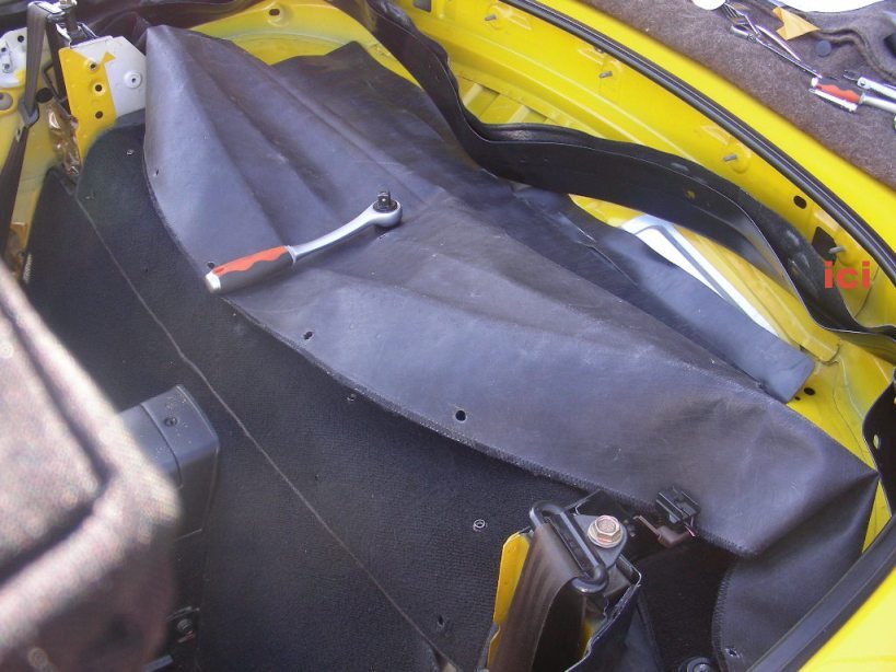

j'ai mis une capote vitre en verre +armature de NB sur ma NA
ces deux lanières servent à bien tendre la capote à l'arrière de chaque côté quand elle est fermée (car une vitre dégivrante , c'est un peu lourd pour la capote)
l'autre extrémité doit être fixée au moment du montage de la capote, dans le passage qui sert au rain rail, avec les picots qui servent à maintenir le bas de la toile dans le rail :jap:

voilà une photo prise lors des travaux de démontage et remontage de la capote
je t'indique le picot dans lequel on insère la capote + la lanière (d'ailleurs, il existe plusieurs longueurs de lanières )
Bref, si tu veux la relier, il te faut enlever la moquette à l'arrière et faire un peu de démontage pour y accéder
bon courage

Arf c'est con, je l'ai remonté samedi :red: je suis rodé maintenant, ça va aller vite !
Merci à toi
