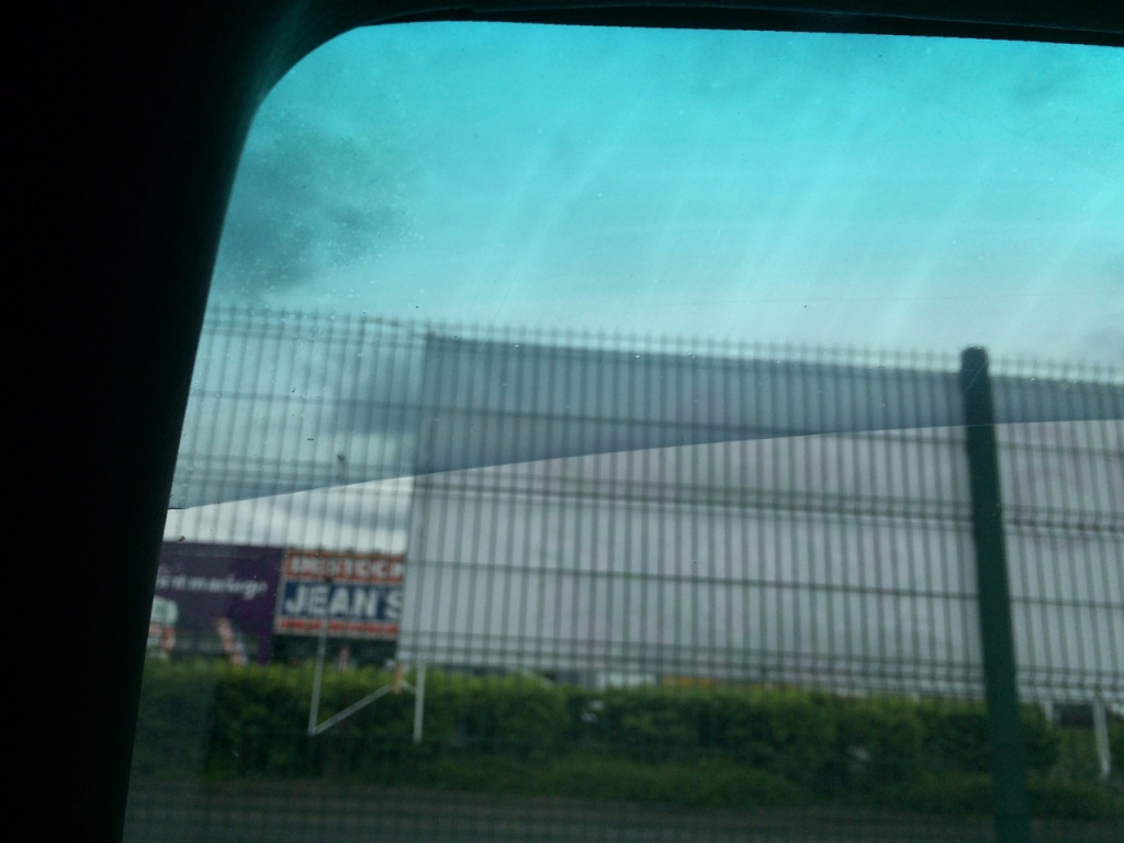

je vais retirer cette bande (voir photos)
que me conseillez vous d'utiliser comme produit pour le faire efficacement et surtout sans traces !

Par un jour chaud ou ensoleillé, sinon décapeur thermique ou sèche cheveux ;)
Pour les résidus éventuel de colle, alcool à brûler, essence F, eau écarlate, acétone...

j'ai fais ça dimanche en plein soleil avec l'aide d'ongles et de white spirit pour la colle, marche nickel
