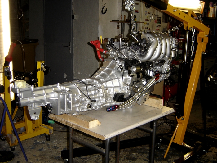

C'est le capteur sur la boîte, démontes la fiche et nettoie les contactes.
Il est situer au plus près du cardan.
C'est le capteur avec la fiche verte sur la gauche de la photo :
