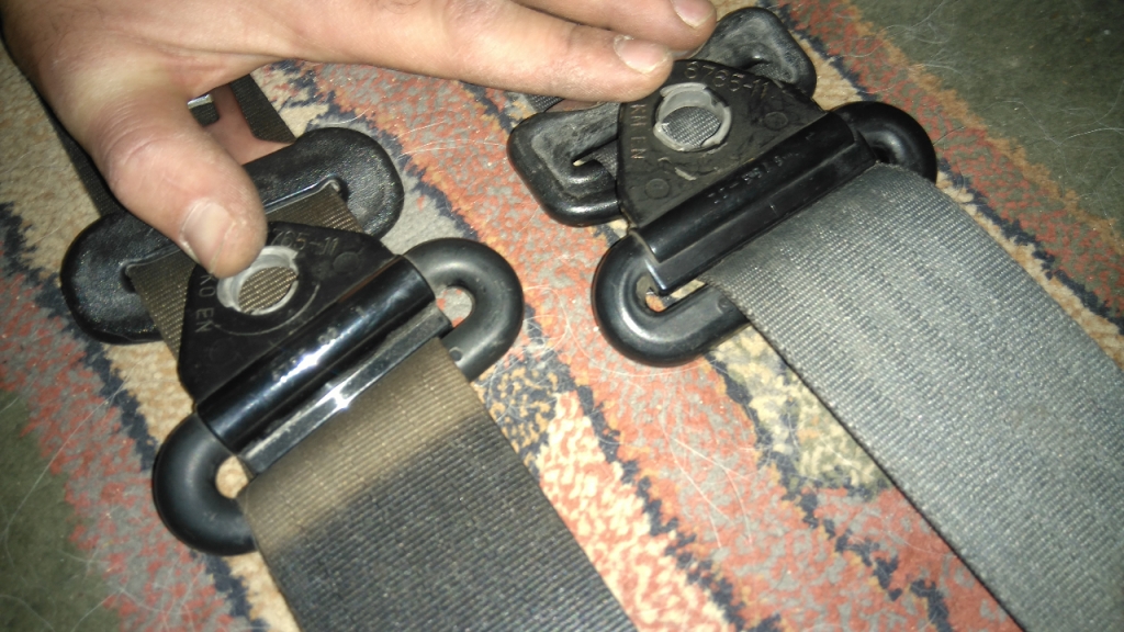

J ai voulu changer les ceintures de ma Miata pour des modèles européennes mais je n ai pas pu remettre les caches plastiques au dessus des sièges (je ne sais pas si c est très clair.
Est ce que vous savez s'il y a des différences entre les ceintures US et UE au niveau de leur fixation supérieur ou alors des différences en fonction des années.
J ai pris une photo pour illustrer mais c est difficile à expliquer, enfaite en les mettant côte à côte on se rend compte que la partie qui se fixe au niveau de l épaule est inversée. Ca se voit au niveau du sens de la petite languette entre la ceinture et la fixation.
Je vais essayer de préparer des photos plus précises.

La zone ou il y à la patte en sur-epaisseur sur l'anneau ovale à l'aire plus épaisse sur celui de gauche, non ?
Si c'est ca, peut être qu'en re découpant ou limant un peu l'encoche sur ton cache, ca le ferait...

C'est marrant Michel a exactement le meme soucis avec sa NB, dans son cas on pense que les ceintures droite et gauche ont été interverties, tu es sur de ton sens de montage ?

en pliant la ceinture en deux, tu dois pouvoir faire "tourner la boucle" pour revenir à la bonne position ;)

Ah oui effectivement, la boucle doit être à l'envers. C'est pour ca qu'on vois ces différences entre les photos.

Oui c'est une histoire de languette qui part de la partie cylindrique vers la ceinture. Je vais essayé de mettre des annotations sur les photos et d'en prendre des meilleurs, je me douttais que ça ne serait pas très clair...
Par contre je veux bien la retourner mais je ne pourrais plus la fixer, sur les deux photos le boitier enrouleur est dans le sens de montage donc si je retourne la boucle de fixation je vais me retrouver avec l'anneau vers l'avant de la voiture.

Et oui tu a raison... Ça marche pas si tu tourne la boucle de cette façon.
Il faudrait en fait la sortir de la ceinture et la re enfiler dans l'autre sens. Mais c'est pas faisable je pense.
Et tu peut pas intervertire le tout ( avec enrouleur) entre droite et gauche ?
