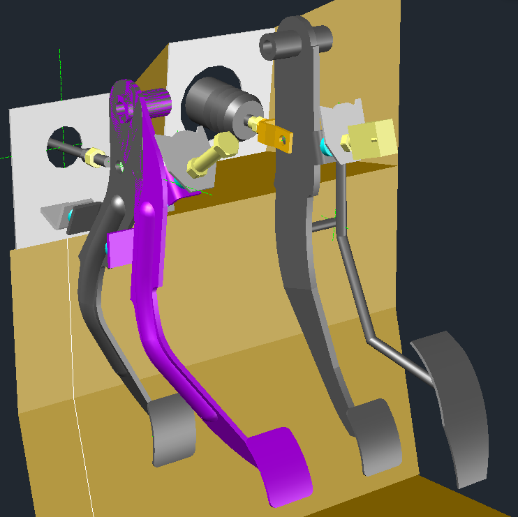

Je viens déja de modéliser la pédale d'embrayage. Je vais "tout" tracer en 3D, ca sera plus pratique pour bien optimiser les modifs et voir ce qu'on gagne. Et ca servira toujours...

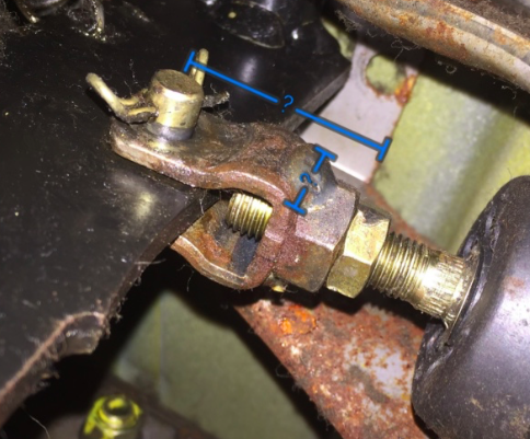

Quelqu'un aurai la possibilité de me mesurer cette chape de frein si elle l'a en piece détaché.
Le diamètre de la tige fileté aussi, mais j'essaierai de la mesurer cet aprem.
Ces dimensions me suffirons.

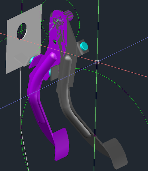

Bon voilà en gros ce que ca donne avec la config de basse. J'ai fait au plus précis mais pas simple en prenant les mesures comme ca..
Ca nous empêchera pas de voir le gain des modifications.
La pédale d'embrayage en violet c'est la position haute.

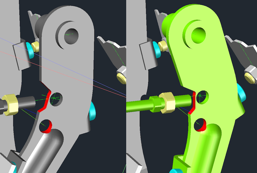

J'ai commencé pas la modif de l'embrayage le plus compliqué.
En ajoutant un trou à environ 20mm au bas de celui existant et en réalisant une encoche pour laisser la place au doigt d'embrayage ( voir les surface rouge ), on gagne environ 40mm en position haute pour la pédale.
Reste à tracé une chape pour le doigt d'embrayage, pour ensuite la réaliser.

LE FREIN
En faisant une encoche ( surface rouge ) derriere le trou de fixation de la chape et en réglant celle ci au maxi, je gagne environ 24mm par rapport à mon réglage que j'ai actuellement.
Sachant que j'avait deja un peu reculer la pédale en réglant cette chap quasi au maxi, mais avec la pédale actuel ( c'est à dire non modifié ).
Donc les voitures sur lesquels ca n'à pas été re-réglé vous gagnerez surement un peu plus.

Message Publié : Ven 27 Nov 2015, 20:09
Message(s) : 7671
là a part rapprocher les pédales sans changer les courses je vois pas comment ça peu marcher?
