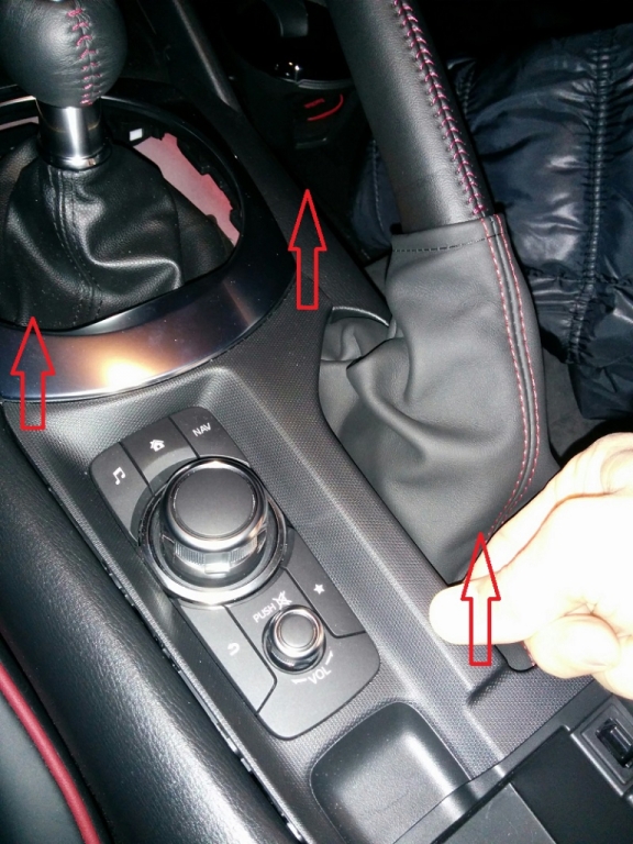

2/ On déclipse la console centrale : on l'attrape côté soufflet frein à main et on tire verticalement (rien n'est vissé, ça vient tout seul) :
Les points de fixation :

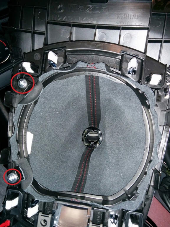

5/ On dévisse le support du soufflet de levier de vitesse de la console centrale :

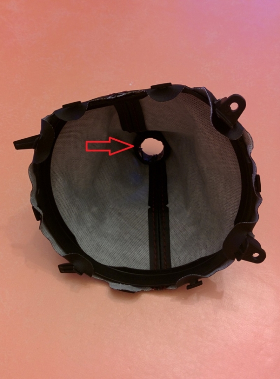

6/ On décolle la bague en plastique du soufflet en simili :

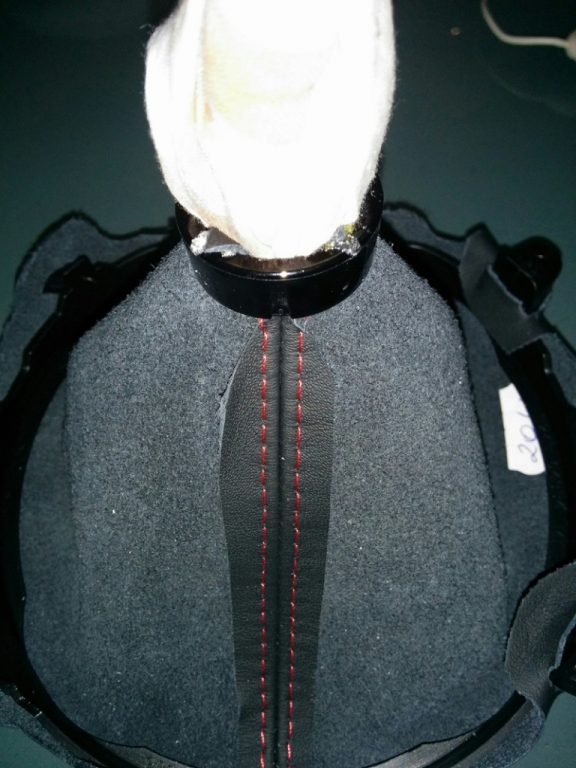

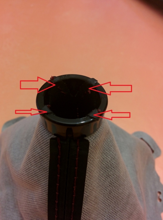

7/ On replace la bague sur le nouveau soufflet, et on met 4 points de colle (inutile d'en mettre beaucoup c'est juste pour que le soufflet soit accroché) :
Astuce : glisser un chiffon à l'intérieur ce qui va plaquer le cuir sur l'intérieur de la bague pendant le séchage

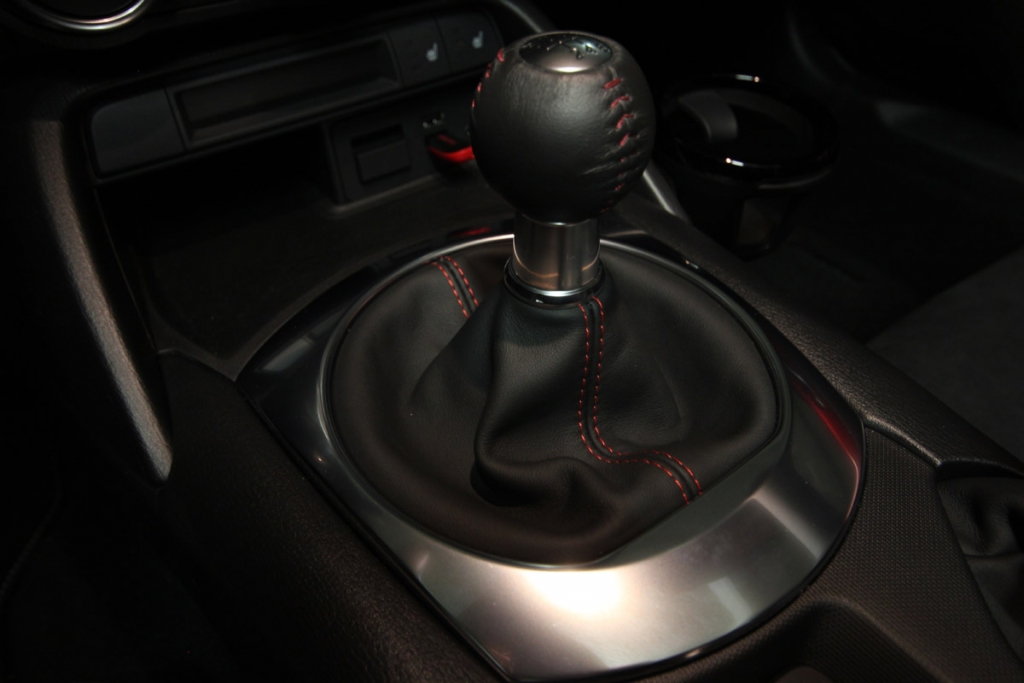

Résultat (je ferai de plus belles photos de jour) :

Photo de jour et en HD (en cliquant sur la vignette)
