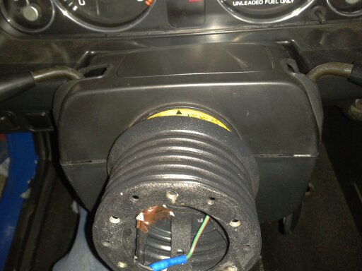

j'ai une Miata de 90 avec volant + airbag. (origine américaine)
J'ai acheté un volant Momo d'origine pour mx5 + 1 leurre pour airbag.
Après démontage, mon electricien me dit qu'il est impossible de monter le Momo, car la colonne de direction n'est pas la même / il est ok pour virer l'airbag (ce qui va être fait) mais impossible de monter le volant.
Je le trouve très moche le volant avec airbag.
Une solution ? Merci pour vos conseils

Coucou, il doit te manquer le moyeu

Avec ça ça suffit? je pensais qu'il fallait un adaptateur spécifique...

C'est...... l'adaptateur spécifique :D

Est ce que celui là ira ?

Alors celui là convient j ai le même sur ma NB mais bricolage nécessaire pour garder le klaxon au centre du volant. en fait on est obligé de retirer le systeme du klaxon existant et faire un montage.
il en existe un plug & play mais je sais pas où le trouver

Sur la mienne j'ai un moyeu RRS depuis plusieurs années, mais d'autres sites en propose comme Oreca, GT2i...
56€ aujourd'hui, après les prix...
Le RRS a l’avantage d'être universel au niveau de l'entraxes de fixation du volant.
Si un jour tu veux installé un vrai Nardi par exemple, tu n'aura pas besoin de racheter un moyeu au bon entraxe ;)

Bonjour tout le monde ! Le sujet m'intéresse, je voudrais justement m'offrir un Nardi, sans m'embêter avec un changement de moyeu mais en le vissant juste à la place du mien (un aftermarket déjà...). L'entraxe des vis,est de combien sur un Nardi ? Merci pour vos réponses ! ;)

Le Nardi a un entraxe de 6x74 mm
Le Momo a un entraxe de 6x70 mm
Sur un moyeu de Momo tu peux aussi rajouter un adaptateur ;)

Merci pour la précision, je ne pensai pas que chaque constructeur avait ses propres dimensions. Je vais mesurer tout ça soigneusement !

Si tu as celui d'origine c'est du 6x70, la grande majorité des constructeurs utilisent cet entraxe.
Sauf nardi...
