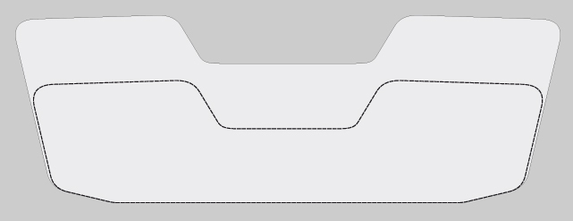

n'ayant pas trouvé un modèle avec la forme que je désire, je vais en faire un moi même, voila déjà un avant goût avec la digit du modèle que je veux, j'attend réponse de la société de découpe laser pour le prix du plexi en 8mm. j'aime bien la forme de celui d'origine que j'ai calqué !!! le tout sera maintenu par des équerres en aluminium que je vais faire anodisé en noir.
en pointillé le modèle d'origine.

Intéressant (voire intéressé ;) ) mais je vois pas trop comment il va être fixé (sans faire de trou pour les équerres...)

pour moi, la partie centrale est trop haute pour permettre le verrouillage correct de la capote (ou la prise de la capote une fois déverrouillée)
sinon l'idée est pas mal
pour la fixation par contre, difficile de reprendre celles d'origine, elles sont vraiment très travaillées et complexes.

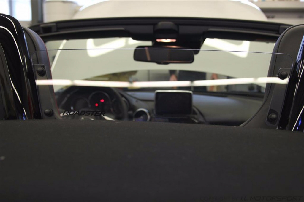

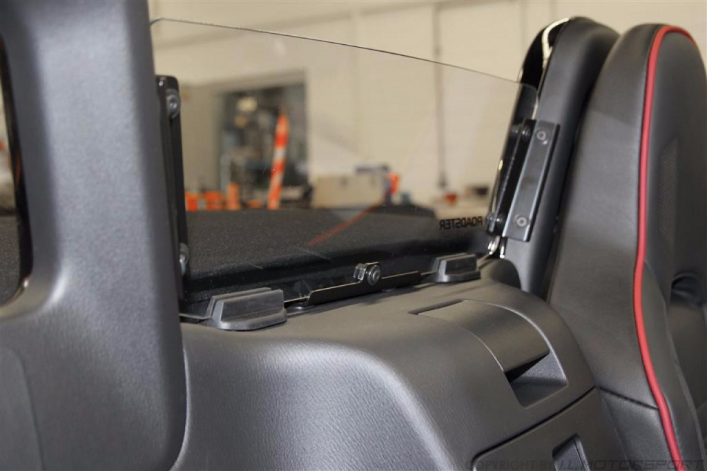

le plexi fait la même hauteur que celui vendu par Mazda, sauf que le modèle Mazda n'a pas la découpe au centre, donc pour moi, il n'y a pas de problème pour attraper la capote et le système de fixation sera calqué aussi sur eux sauf les deux support qui sont dans les trous d'origine, je trouverais bien une astuce pour les deux trous, pour la fixation des équerres pas d'autres choix que faire des trous dans les arceaux :tantpis:

@P.P.P: je te rassure, je le fais uniquement pour moi :aie: et quand a la hauteur je viens de la réduire de 20mm donc ramené à 150mm de haut pour 110mm en origine.

Mazda n'a pas fait celui en plastoche plus haut à cause uniquement du problème de vue arrière dans le rétroviseur surtout capoté, raison pour laquelle il vend un modèle plexi 55mm plus haut puisque in fine transparent, l'origine est t'il parfait non donc si c'est pour refaire un de la même hauteur je ne vois pas l'intérêt.

Un petit "truc" qui me chagrine, ils mettent deux support "autocollants" et trois pattes à visser ? Et s'il y avait uniquement 3 ou 4 pattes à coller, non ? Pas suffisant ? :?
