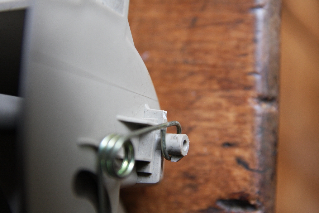

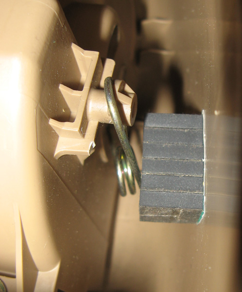

le sujet concerne le couvercle du vide poche et du cendrier de la console centrale de ma NBFL qui souffre de la même maladie , surtout le vide poche :evil: qui s ouvre pour un oui pour un non :
Bien décidé a résoudre le problème ,
Je dévisse le pommeau (jus de pomme +calva) du levier de vitesse.
Je démonté la console 5 vis : 2 sous cabochon devant de chaque coté,1 sous les lève vitres,2 dans le caisson d'ouverture de coffre et trappe a essence pour le démontage des lève vitre oubliez le tournevis vous êtes voué a l'échec consultez les tutos créer a cette effet.
Diagnostic

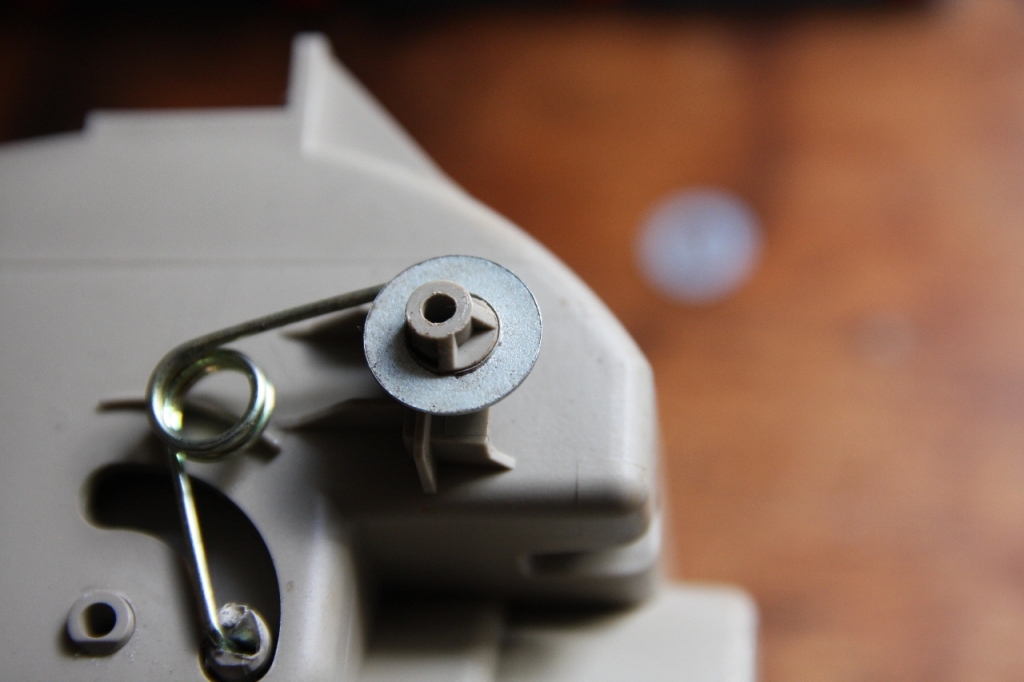

le petit ergot qui maintient le ressort est cassé sur le vide poche et mal en point sur le cendar ce qui fait que le ressort échappe.

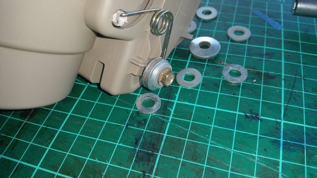

j 'ai trouvé la parade a moindre cout
rondelle et pistolet a colle il en faut pas plus :beer:
Et voila le résultat
pour mon premier tuto j'espère que ca fait pas trop charabia :hello:

Non non
C'est clair et précis :bien:

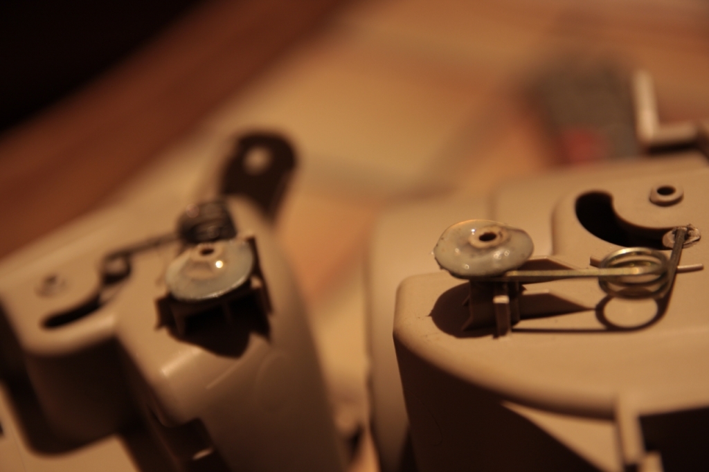

Bonsoir à tous, au lieu de la colle j'ai opté pour un petit écrou qui tombait bien. Avec sa série de rondelle. Tant que j'y étais j'ai fais le même pour le petit vide poche, et ça passe tout juste. Je suis vraiment content car ça faisait un moment que ça me trottait..
NBFL 1.6 Tan Leather Racing Green de 2004

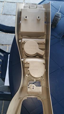

Situation avec le petit loquet plastique cassé:
Réparation, j'ai choisi la modification avec une vis et 2 rondelles:

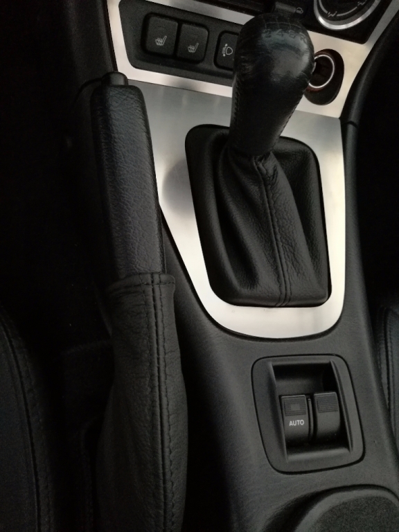

J'ai profité du démontage de la console pour remplacer le soufflet de levier de vitesse, une vue du dessous avant remplacement:
Et voilà le rendu final avec l'ajout d'un soufflet en cuir pour le levier de vitesse:

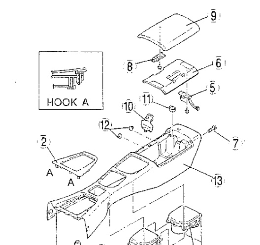

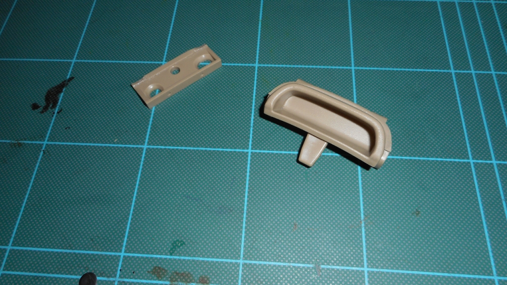

Je suis dans le même cas que toi depuis l'achat de la voiture.
La poignée ressemble au numéro 8 du schéma ci-dessous :
Mais impossible de trouver en pièce détachée (et je n'ai pas envie de racheter tout le couvercle :roll: )
As-tu trouver depuis ?

Bonjour Pamelise,
Pour ma part je n'ai pas réussi à trouver cette pièce et j'ai fini par bricoler le verrou existant mais malheureusement lors des passages de dos d’ânes ou autres nids de poule le verrou saute!!!

scao0 a écrit :
Bonjour Pamelise,
Merci pour ton retour :bien:
Ce soir, je vais démonter la pièce et si il y a un numéro repris dessus, je questionnerai Mazda pour savoir si la pièce est dispo en spare.
