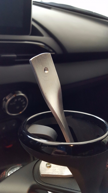

L'idée est de fixer une tige en alu (qu'il faut façonner au chalumeau - si on prend une tige plus fine, genre 1,5 mm, elle peut sans doute être travaillée à froid) au fond du porte gobelet coté passager.

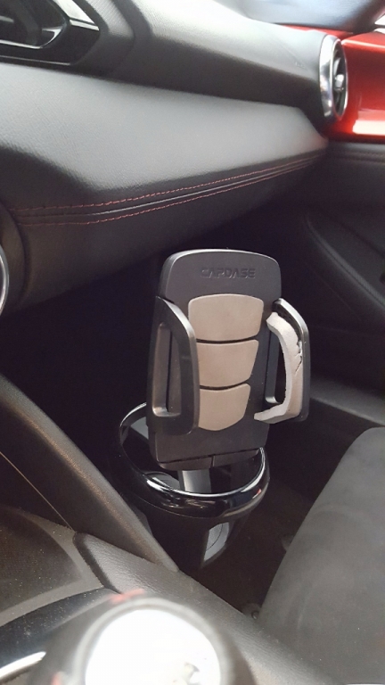

En perçant l'extrémité on peut indifféremment y fixer un support brodit (sans forcément de rotule) :
Ou un simple support universel à 10€ ou 20€ qui s'accroche sur des ailettes d'aérateur qu'on démonte pour récupérer la rotule qu'on fixe à l'extrémité :

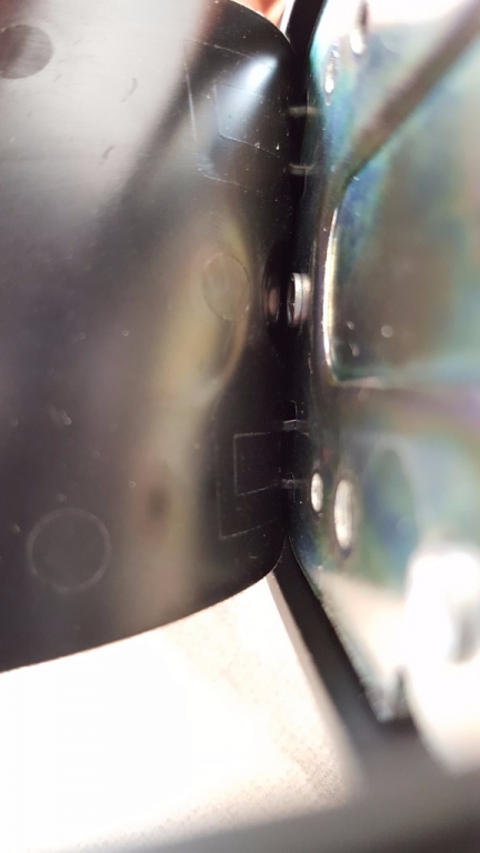

Pour la fixation coté porte gobelet il faut faire sauter un des 3 rivets du fond. Pour le faire proprement il faut faire sauter le cache du fond du porte gobelet :

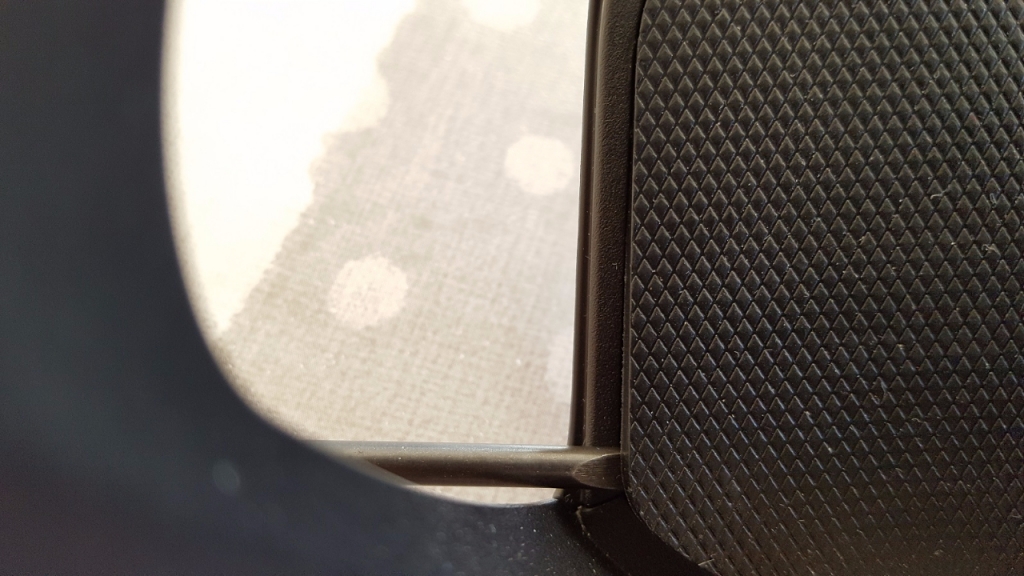

1/ Relever avec une lame fine la partie la plus large pour la "déclipser" (cf photo plus bas pour voir comme c'est fait en dessous).
2/ Ensuite il y a une astuce de sioux : il fait faire glisser le cache horizontalement car il est enfilé sur 2 anneaux en plastique :

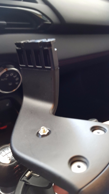

Le rivet à faire sauter est celui du haut :
On perce le cache du fond du porte gobelet à l'endroit du rivet supprimé pour pouvoir fixer la tige métallique.
