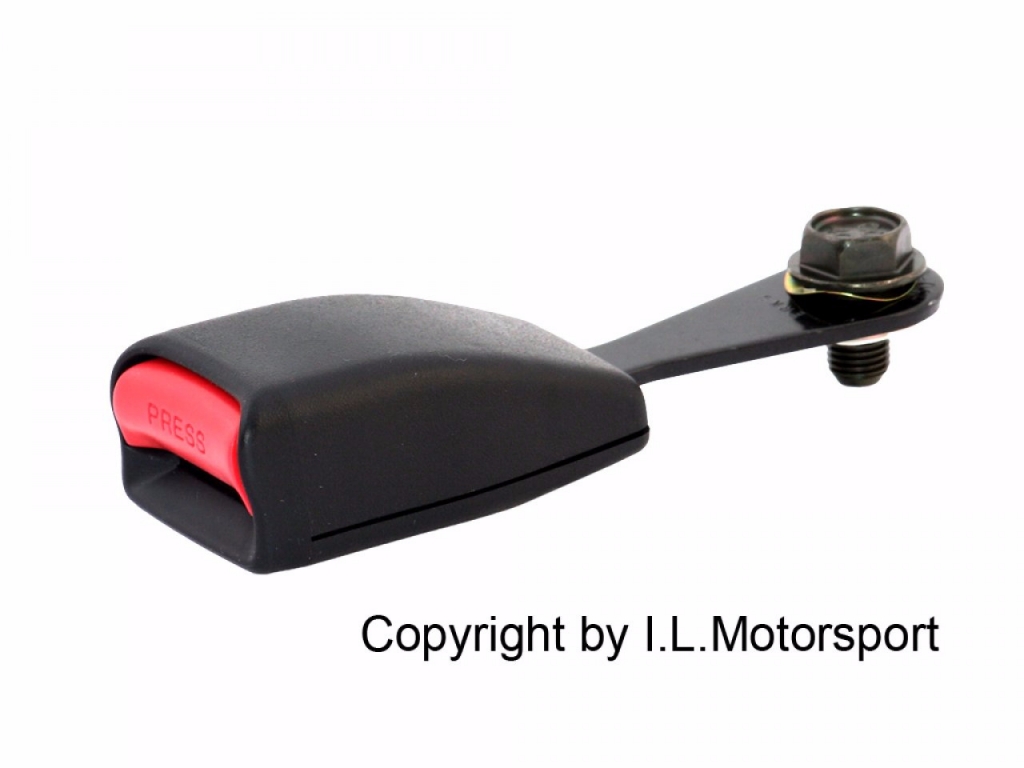

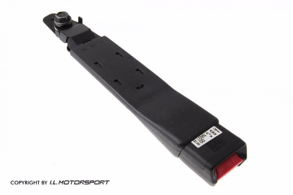

Oui c'est bien le problème sur les NA pré94 la ceinture se boulonne sur la caisse alors que sur NA post 94 et NB elle se boulonne sur le siège (sur glissière). Donc si je veux mettre mes sièges monobloc il faut aussi les ceintures qui vont avec.
Version NA pré94:
Version NA post 94 et NB:
Quelqu'un à une idée a proposer? :beer:
