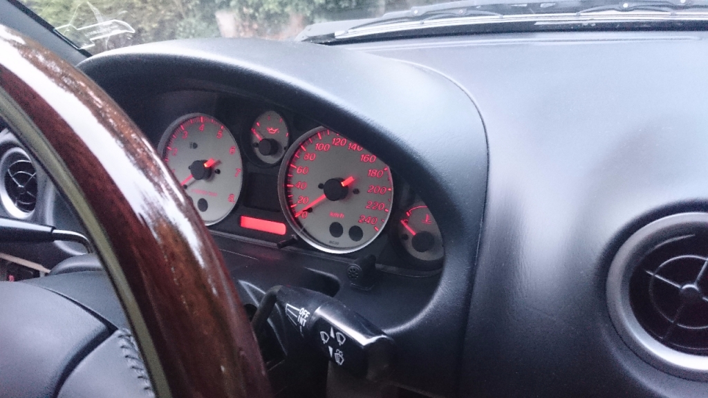

Voilà une petite photo.
J'ai retouché le contraste et la luminosité histoire que tu vois bien le micro et son câble.

impec ! C'est comme ça que j'imaginais le résultat. Ca me convient en terme de discrétion, et si en plus, ça marche correctement, alors banco !
Merci+++
(tss tss tss... je vois que tu as pris des risques pour moi, en prenant ta photo en conduisant...)
