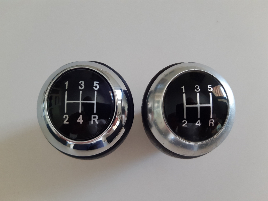

Bonsoir,
Vu le nombre incessant de demandes (...ou pas :ricane: ) pour poster les photos du nouveau pommeau que j'ai acheté 18 € FdP inclus sur eBay , les voici (à gauche le nouveau) :
Mes impressions et premier retour d'expérience :
- les caractères de la grille sont légèrement plus grands
- très qualitatif, et surtout excellent rapport qualité prix. Comme on dit dans ce cas là, on verra si ça tient dans le temps...
- la bague est chromée, celle du levier d'origine est d'avantage couleur alu. Mais ça reste assorti au tour des cadrans du tableau de bord, donc ça ne choque pas
- le pommeau est légèrement plus léger que celui d'origine (j'ai pesé : 190 g contre 274 g). Aucune différence à l'utilisation (je ne manie pas mon levier de vitesse comme Loeb non plus...)
- pour avoir la couleur marron spécifique à la NISEKO, il est possible, je pense, de décaper le cuir (si, c'est vendu pour être du cuir) avec le produit AVEL Hussard (détacheur cuir) et le re-teinter avec la Crème Rénovatrice SAPHIR, teinte 05 Marron Foncé. Tous ces produits se trouvent, entre autres, sur Amazon
- enfin, pour ceux qui souhaiteraient absolument garder le pommeau d'origine, peut-être est-il possible de récupérer l'anneau chromé du nouveau pour remplacer celui du pommeau d'origine ?
A+++ :hello:

Hello !
Dans un moment de folie, je me suis lancé, je me suis dit que j'allais re-teinter le pommeau acquis sur eBay en marron afin qu'il soit assorti au reste, à savoir en marron de ma Niseko. Je me munis donc du produit AVEL Hussard (détacheur cuir), j'attaque le "cuir", et surpriiiiiise. Ce n'est pas du cuir, mais du cuir "synthétique". Bon OK, du plastique quoi. De très bonne qualité, mais du plastique tout de même. Résultat : ça fond !
D'un autre côté, à 20€ le pommeau frais de port compris, il fallait que je m'attendes à quoi ? L'annonce stipule bien "cuir véritable", c'est plutôt "cuir véritable...ment synthétique" :ptdr:
Bon, foutu pour foutu, je me suis attelé à récupérer la partie supérieure de ce pommeau eBay (bague chromée et grille) pour la remettre sur celui d'origine, marron donc, et miracle, ça marche !!!!
C'est un peu de travail d'adaptation et de collage, mais ça se fait.
Me voilà donc avec un pommeau de Niseko rénové pour quelques euros.
Donc oui, c'est possible !
Si cela intéresse qq sur la manière de procéder, dites le moi.
