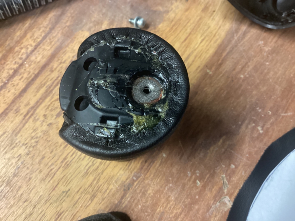

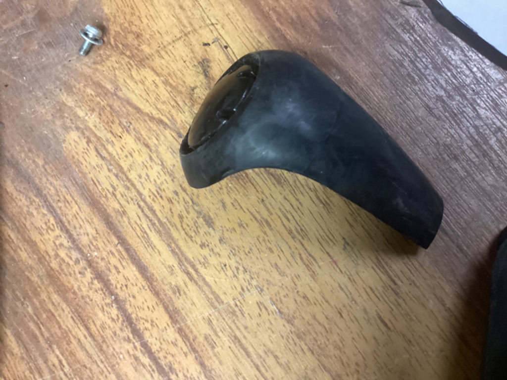

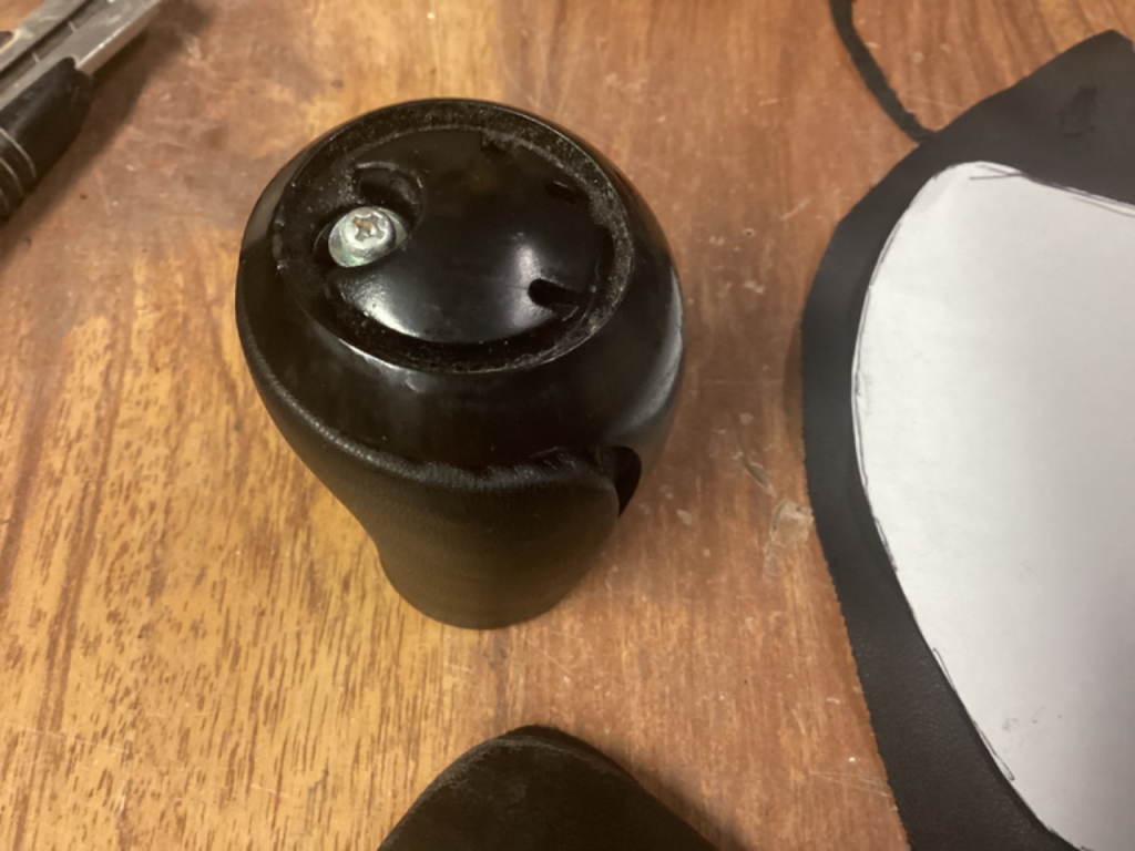

Je déterre ce post si ça peut servir à ceux qui préfèrent remettre à l’origine plutôt qu’acheter; Le mien est noir et rayé et le similicuir dechiré, du coup… démontage. On dévisse le pommeau On décolle doucement le rond plasmatique de grille de vitesses On dévisse la vis cachée On déclipse par le bas Le similicuir s’enlève tout seul Je ne sais pas pourquoi certaines photos sont acceptées et d’autres non!! On découpe le similicuir sur une vieille veste ou jupe On colle le bord à la Néoprène On ponce le plastique au 800, puis 1000, puis 1200 On polie avec une mousse J’ai pris le kit qui m’avait servi à rénover les phares plastiques Ça revient neuf! On remonte et c’est fini!! |
